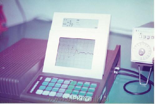

Pozdravljeni.
Imam Iskrascope LCD type ODU0401, vendar žal ne dela. Po priklopu napajanja sledi dolg pisk, potem pa "tema". Rad bi prišel do navodil in dokumentacije na Filemanagerju, vendar imam težavo s prijavo (zamenjal sem email).
Ali je možno poslati kakšne načrte preko emaila?
Hvala.

Pozdravljeni.
Malo sem pregledal osciloskop in na plošči TiV-6 našel skurjeni tuljavi L601 in L602 (0,5 mH) ter U602 (SN74HC244N), vendar se osciloskop tudi po menjavi omenjenih elementov ne prižge. Občutk imam, kot da je procesor (U601) v "sleep" oz. "st-by mode". Kakšen predlog, kako naj zbudim procesor oz. preverim delovanje procesorja?

Kot kaže z popravilom osciloskopa ne bo nič .
Mislim, da je v okvari tudi CMOS procesor HD63B03R.
Če prav razumem delovanje procesorja, je v aktivnem stanju ko so pini NIM (4), RST (6) in STBY (7) na 5V (v dokumentaciji na strani 28 (74), kar v mojem primeru so. V aktivnem stanju, pa bi moral imeti na pinu E (40) pravokotni signal frekvence 1 MHz (v dokumentaciji na strani 8 (54). V mojem primeru pa je na tem pinu stalnih 5V Ker naj bi pin E (40) generiral sistemsko uro, na njem pa je stalnih 5V mislim, da je procesor v okvari.
Je moje razmišljanje pravilno ali sem še kaj spregledal?
