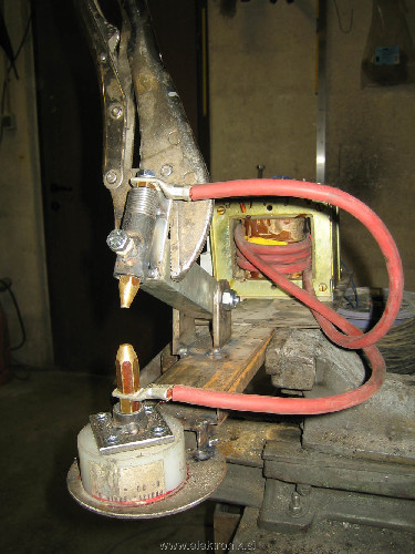

Sem si ga pred časom naredil sam. Trafo, 380V primar sem navil 4 ovoje debelega sekundarja, dodal timer in "klešča" z kontaktnimi konicami. Varil sem pločevino 1mm kot za šalo, prav tako dve žici po 4mm fi.
Robi

@ro-bi: si "klešča" sam naredil?

PrispevekObjavljeno: Sob Feb 25, 2012 9:21 am    Naslov sporočila:   Odgovori s citatom
Jaka57 je napisal/a:
Da

@ro-bi: zanimivo, mogoče malo nerodno, ker nimaš obeh rok prostih, vendar za domačo rabo, enkrat na leto, kot temu rečemo, odlično. Ali so tiste "grip cange" (kako se reče slovensko) d'oh! namesto ročice in ali si konice kupil?

Drugače pa se takega malega da narediti iz trafota mikrovalovke. Kot ro-bi.
V ta namen imam že hin mikrovelo doma, samo nekdo mi mora še nekaj časa podariti. Se pa princip izdelave z lahkoto najde preko googla: microwave transformer.
