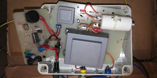

Električni pastir, ki šliši na ime Pastirec. Vse oznake so skrbno izbrisane. Ima kdo kakšen načrt, omske vrednosti transformatorjev....
Obstaja kakšen nov proizvod, ki ima zraven načrt ekektronike....
Firme propadajo in težave sledijo.....

Tokrat samo dioda.Že strelja...
Kupcem priporočam nakup "odprtokodnega" pastirja.

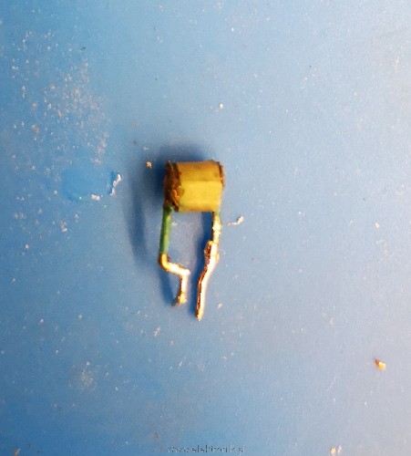

Morda kdo ve, kateri element je to?
Izgleda kot da bi lahko meril tok skozi elektromagnetni ventil. Upornost je 150ohm, priključki pa zlahka odpadejo, ker je precej pregret. Je to navaden upor? Dolžina ''sodčka'' je cca 3mm.
