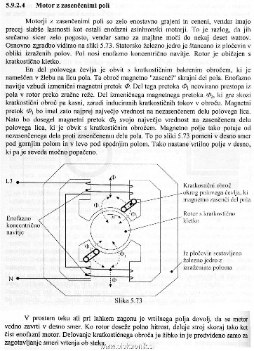

Imenuje se motor z zasenčenimi poli. Posebna vrsta asinhronca.

sem razdrl eno mašicno za pomaranče stiskat, ki štarta v poljubno smer vrtenja
notri je sinhronc z magnetom na rotorju, ki ima 2 zaporedno vezani tuljavi zamaknjeni za 180° (vsaka na svoji strani rotorja).
Najbrž ima breskvica mehansko blokado da se ne zavrti v napačno smer (oz. v tvojem primeru jo je imela)
asihronc z zasenčenimi poli se ne more zavrteti v nasprotno smer

Meni je pa ostalo v glavi "zasenčeni poli". In da je to tisti motorček, ki poganja programatorje pralnega stroja, vrti piščance,....
Tisti asinhronec, ki sem ga pa jaz pomotoma omenil, pa poganja kakšne manjše ventilatorčke, kaloriferje,..
