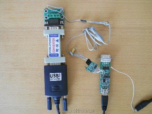

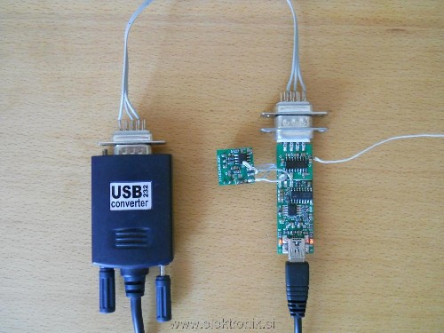

To je en segment ene naprave, ki jo imam v razvoju in uporablja tako rešitev za USB povezavo. Sicer podobne konverterje danes kitajci na ebayu že v hrbet mečejo, ampak sem se odločil, da projekt objavim, če bo kdo želel konverter sam izdelat. No, tu moram povedat, da za razliko od ebayevskih za 3 cente, ima moj konverter galvansko ločitev na data linijah (do 1Mbps) ter galvansko ločen prenos napajanja iz USB konektorja na TTL stran (1 ali 2W - v odvisnosti od potrebe oziroma izbire DC-DC pretvornika). Cena vsega materiala za samogradnjo, ki je dobavljiv na Farnell in Mouser je nekje maksimalno 18 EUR. Hja, s temi karakteristikami pa, po hitrem pregledu ebaya, niti kitajci ne ponujajo cenejših rešitev. Naj še kdo pogleda, če najde kaj cenejšega.
Sicer namen tega projekta ni bil konkurirat kitajcem, ampak potestirat delovanje novejšega FTDI čipa X serije - FT230X, katerega še nisem uporabljal. Poleg tega so se mi zdeli tudi nekam sumljivo poceni za razliko od njihovih starejših bratov, zato sem se odločil, da izdelam najprej to malo tiskanino za test, preden integriram ta design na večjo ploščo naprave v razvoju. Tako se izognem nevarnosti, da bi moral tiskanine večjega projekta zavreči zaradi napake v USB komunikacijskem delu.
Žal sem malo pihnil mimo pri izbiri izolatorja, ki je dobavljiv v tem ohišju samo pri proizvajalcu SiLabs in ga Farnell nima na zalogi, sem pa zato naročil to komponento posebej pri Mouserju. Zdaj mi je tudi malo žal, da nisem naredil večjega clearance-a med izoliranimi stranmi, saj sem bil v času designa skoncentriran na funkcionalnost in ne izolativnost. Pri napravi v razvoju bom to vsekakor upošteval. Niti ne bom omenjal pomanjkljivosti v designu PCBja, ki se vedno pokažejo komaj, ko primeš izdelano tiskanino v roke.
Če ima kdo še kakšno pripombo glede designa naj me prosim opozori, da pravočasno popravim. (Samo ne se upičit v GND povezavo - to sem prvo opazil...)
Konverter je narejen modularno (3 tiskaninice -> ISO USB-TTL, TTL-485 in TTL 232), tako da ga je mogoče uporabljat kot USB - TTL, USB - RS485 ali USB - RS232. Pri USB - TTL so podprti tako 5V kot tudi 3.3V nivoji.
Prilagam shematiko ter PCB design, če je kakšen interesent za lastno izdelavo. Imam pa tudi nekaj viška tiskanin, ki jih odstopim po kitajskih cenah Smile.
Konverter sem danes potestiral z 485 in 232 modulom in po enournem igranju zadeva ne kaže nekih slabosti, bom pa v prihodnjih dneh stestiral še TTL na 3.3V in 5V direktno na uC. Ne pričakujem težav. Narediti moram tudi trajnostne ter hitrostne teste. Sporočim, kako se obnese.
