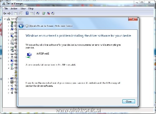

A je imel kdo težave z gonilniki win7 64bit? Na mlinčku z Win XP sem naložil flip in brez težav sprogramiral čip, odlotal R9, ter še enkrat priklopil programator. Driverji so se avtomatsko naložili, sicer AVR studio programatorja ni videl, niti se nisem s tem ubadal, ciljni računalnik pa ima Win7/64bit in mi javi napako: - glej sliko.

Takole: deinstaliral sem AVR studio 5 in namestil šestko. Diverji so sedaj OK, vendar v AVRstudiu ne vidim programatorja. Kamorkoli pogledam, piše samo Simulator. Če grem v Firmware upgrade tools meni, mi ga sicer najde, vendar napiše zraven An error occured, dobro, to najbrž ne pomeni nič hujšega. Kaj lahko še naredim?

Na TEJ strani je čisto spodaj .hex fajl, ki naj bi rešil težavo z AVRStudiom 5.1 in 6. V bistvu je AVR Studio 6 zgolj bugfixed 5.1.x z implementiranim ARM/Cortex toolchainom. Danes se mi na da več s tem ukvarjat, bom jutri naložil omenjeni hex in poročam tukaj.

OK, stvar je taka. hex koda, ki sem jo omenil par postov nazaj deluje. Sedaj mi mkII deluje direkt iz AVRStudia 6 in to zelo dobro. Sem pa skoraj znorel, da sem prepričal Flip, da je zaznal čip. To ne moreš verjeti, a je to res tako slabo orodje al kaj? Nalotal sem briko namesto 0E upora, prilotal žičko na maso in z njo prožil reset mikrokontrolerja. Šele po enih 30 poskuish - 30 resetih, se je Flip zbudil in prišel v način za programiranje, prej je pa bil USB vedno nedostopen ?! No skratka, splača se nalotati eno žičko na maso in z njo poskušati resetirati mikrokontroler.
Se pa stvar malce drugače obnaša. Sedaj mi skozi sveti oranžna LED, ko pa programiram, pa sveti - brli zelena. Prej je skozi svetila zelena. Toliko o tem. Skratka, hex ki sem ga včeraj omenil je za AVRStudio 5.1.x in 6.
