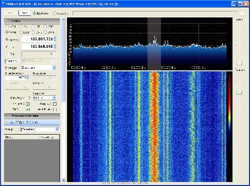

PrispevekObjavljeno: Sre Avg 22, 2012 12:21 am    Naslov sporočila:  SDR sprejemnik za 20 EUR Odgovori s citatom
 Velikost datoteke:  301.43 KB
 Pogledana:  154 krat

imaš slučajno sliko ključka in kakšen link?
Se ga da dati v način, da se obnaša kot spektralni analizator?

@Dorijan, zgornje okno programa je spektralec. Frekvenčna širina, ki je vidna je enaka izbranemu SR. Ta je največ, kar dovolijo ti ključki 3.2MSPS.
Preko enostavnega up konverterja je mogoč sprejem od 10khz do 50MHz, kar E4000 ne pokriva (čakam na 100MHz oscilator).

borber je napisal/a:
-To ne bi imel to kot navaden radio. Z na sliki prikazanim zelo omejenim spektrom(2Mhz).
- Zanima me če je program sposoben prikazati ali vsaj ključek zajemati celoten spekter istočasno od 50Mhz do 1700Mhz in to prikazati na računalniškem zaslonu.
- Morebiti celo, da bi lahko imel eno dobro anteno, to priključeno na računalnik in po možnosti z že narejenim programom preko domače LANa stremal vse radijske postaje in TV kanale, na računalnike po hiši ipd.
- Da bi lahko istočasno videl kje je promet na vseh 433 in 868Mhz kanalih.
- Mogoče celo dekodiranje plačljivih italjanskih programov Whistle
ipd.

Dorijan je napisal/a:
- Da bi lahko istočasno videl kje je promet na vseh 433 in 868Mhz kanalih......
Na vesoljski ladji Enterprise imajo mogoče ustrezno opremo.
USB zadeva za 20 Eur trenutno tega zagotovo ne zmore.

@Dorijan, tole kar ti želiš bi koštalo 1000€.
Vprašanje je koliko krat gre 1000€ v 20€?
