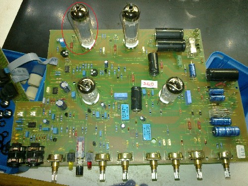

Kolega mi je prinesel kitarski ojačevalnik na elektronke, ker je začel močno brneti.
Takoj, ko sem ga odprl, sem opazil da je pregorela ena izmed dveh EL84 elektronk. Vse ostalo je izgledalo v redu, zato sem samo zamenjal pokvarjeno elektronko. To ni rešilo problema, še vedno je bil prisoten brum. Opazil sem tudi, da se tista elektronka močneje greje od druge. Zravn nje je en močnejši upor 1K, ki je izgledalo malo čudno, verjetno se tudi preveč greje. Sam nimam izkušenj z elektronkami, zato me zanima, če je kdo že imel podoben problem.
Ne najdem tudi sheme od ojačevalnika. Gre za ojačevalnik Hugh & Kettner Edition Tube 20th Anniversary
Na sliki je obkrožena elektronka in upor, ki se prekomerno grejeta.

PrispevekObjavljeno: Sre Sep 26, 2012 7:46 am    Naslov sporočila:   Odgovori s citatom
Glede na brum 50Hz išči napako v usmerniškem delu - elektrolit oslabel.

PrispevekObjavljeno: Sre Sep 26, 2012 3:37 pm    Naslov sporočila:   Odgovori s citatom
Večje elektrolite sem že pregledal in so v redu.
Zaradi vhodnega konektorja se ne bi elektronka in upor začela tako segrevati, da se začenja kaditi.
Danes sem še enkrat zamenjal elektronko z drugo in upor tudi. Po tem je ojačevalec normalno deloval. Videlo se je, da se elektronka ni preveč segrevala. Zato sem vse lepo sestavil nazaj in ko sem ga po tem prižgal je ponovno začel brenčati.
Vseeno sem pregledal vhodne jack konektorje in pri konektorju za "return" ugotovil, da se brenčanje malenkost zmanjša če privzdignem jeziček konektorja, ampak elektronka se še vedno preveč greje. Če pa vtaknem kabel v konektor se to ne zgodi.
Izgleda kot nekakšen kratek stik, ampak sploh ne najdem.

preveri še upore ,ki ti določajo mirovne tokove v ampu

PrispevekObjavljeno: Sre Sep 26, 2012 3:59 pm    Naslov sporočila:   Odgovori s citatom
Kaj imaš pa za breme? To ni v kratkem stiku?

PrispevekObjavljeno: Sre Sep 26, 2012 4:27 pm    Naslov sporočila:   Odgovori s citatom
Kako je kaj s delovnimi točkami EL84? Si pomeril mrežne prednapetosti?
Za puš-pul v B razredu bi prednapetost g1 (pin 2) morala biti okoli -15V.

PrispevekObjavljeno: Sre Sep 26, 2012 5:46 pm    Naslov sporočila:   Odgovori s citatom
Za breme imam kar originalni zvočnik, ker nimam drugega bremena. Nikoli nisem priklapljal brez bremena. Z delovnimi točkami elektronk se nisem ubadal, ker niti ne poznam točnega delovanja dotične elektronke.
Zvočnik je v redu, sem pa sedaj ugotovil, da je izhod za zvočnik v kratkem stiku. Je možno, da je kaj narobe z izhodnim transformatorjem? Na sekundarju bi moralo biti 8 Omega , če pomerim je samo 1 Omega

PrispevekObjavljeno: Pon Okt 01, 2012 7:08 pm    Naslov sporočila:   Odgovori s citatom
Sadida je napisal/a:
To ni res. 8Ohm je Impendanca, ne pa ohmska upornost! Vzemi v roke osciloscop in poglej od kje naprej imaš brum. Velikokrat na brum vpliva že omrežni trafo, ki preveč seva in to sevanje se inducira v izhodnih trafotih. Probaj napajalni trafo umaknit čimbolj stran od napajalnega.

PrispevekObjavljeno: Pon Okt 01, 2012 10:13 pm    Naslov sporočila:   Odgovori s citatom
Ko imam pri kakšni audio napravi kakšen brum, se ponavadi velikokrat pokaže kakšna slaba masa.
Tisti 1 Omega je vredu, jaz sem se tudi ustrašil, ko sem prvič delal ojačevalec na elektronke, ampak potem sem videl, da je to vredu, saj ima trafo majhno upornost.
