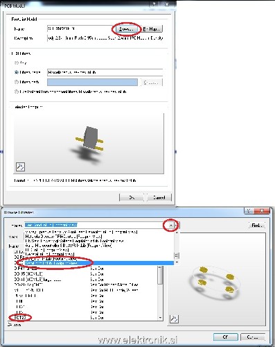

V SemiCond.IntLib.
kornjace Član
Pridružen-a: Pon 05 Sep 2011 23:26 Prispevkov: 421 Aktiv.: 2.74 Kraj: Goriška Brda
Objavljeno: Ned Dec 02, 2012 8:14 pm Naslov sporočila: |
Izbereš to knjižnico in v njej bi mogel bit footprint...
175.64 KB |
24 krat |
_________________ Failure is always an option. |
rajo Član
Pridružen-a: Tor 23 Feb 2010 17:53 Prispevkov: 55 Aktiv.: 0.32 Kraj: Lblana
Objavljeno: Ned Dec 02, 2012 8:51 pm Naslov sporočila: |
Hvala ti ampak ne boš vrjel sem šel še enkrat poskusit in zdaj so se mi pokazale vse knjižnice in stvar deluje. Danes sem pa to poskusil že 10x pa mi ni uspelo . Hvala še enkrat vsem.
