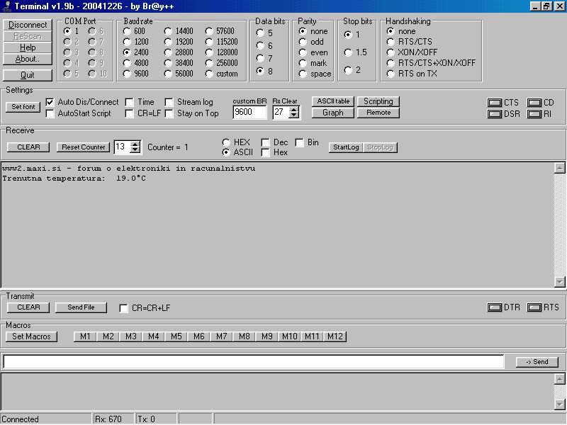

Pravzaprav sem tole na hitro spisal, tako, da sem preiskusil, če moj hardware dela. Pravzaprav gre za
proteusov adapter RS232 <->TTL. Komunikacija v mojem primeru je le enosmerna. Pic pošilja informacijo o izmerjeni temperaturi s senzorjem DS1820 na serijski port, kjer podatke prestreza bray-ev terminalski program.
Hardwera pravzaprav ni. Uporabil sem PIC16F628 z internim 4Mhz oscilatorjem. Vse skupaj sem vtaknnil na testno ploščo. Na RA3 je vhod senzorja (potrebno je še dati 2k pullup upor) Izhod na adapter RS232 <-> TTL je z RB2.
V prilogi ASM.
rs232_2.zip
 Ime datoteke:  rs232_2.zip
 Velikost datoteke:  2.54 KB
 Downloadano:  55 krat

To vse pošlje pic..vse kaj imaš v oknu "receive".

Kot je napisal "gnioco" vse pošilja pic.
Sicer to ni kaka posebna "umetnost". Karakter po karakter pošilja tale procedura, ki vpisuje v TXREG register

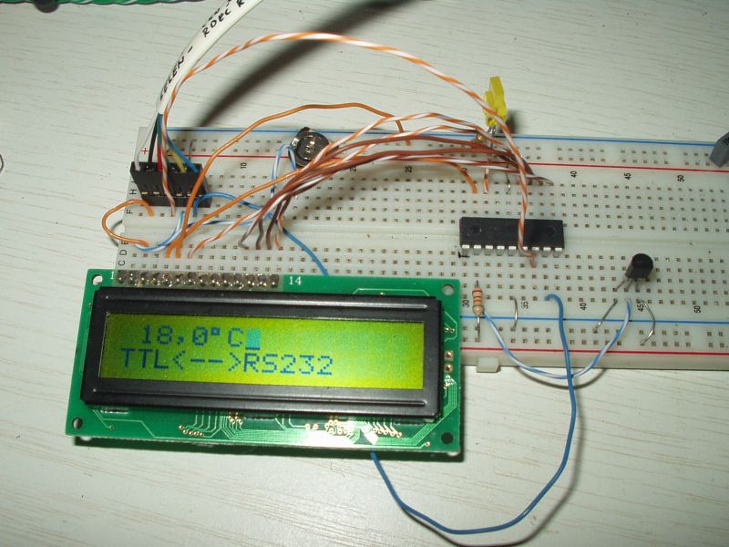

Dodan še test kumunikacije v drugo smer. Dodal sem še LCD. V zgornji vrstici kaže temperaturo. Istočasno jo prikazuje tudi terminalski program. Z vnosi preko istega programa pa lahko "kracate" po spodnji vrstici displeja. V prilogi primer testnega ASM-ja. Na hitro pa sem tudi narisal vezalni načrt.
PS
Če bo slučajno kdo poskušal:
Hitrost v tem primeru je 19200
