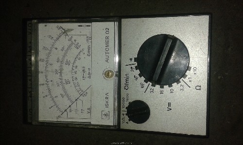

Pozdrav imam problem sa iskra automerom 02 radi samo opseg 32v ostalo nista ne radi ako neko moze da pomogne ili ako neko ima semu instrumenta

Kada stavim na opseg 16v i merim akumulator skala zalepi skroz u desno

Nemam osigurac na automeru otvarao sam instrument ako imate semu pomoglo bi mi.preklopnik okrenut na 16v mali preklopnik na volt i ohm kablovi ubodeni na +12v i -12v i zakuca skala kao da se neki otpornik crkao u instrumentu.

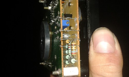

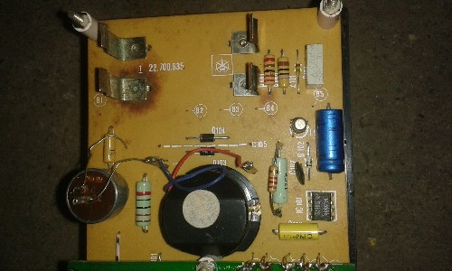

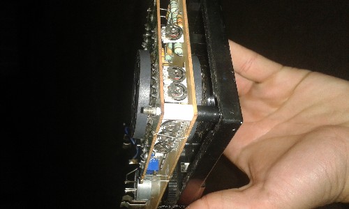

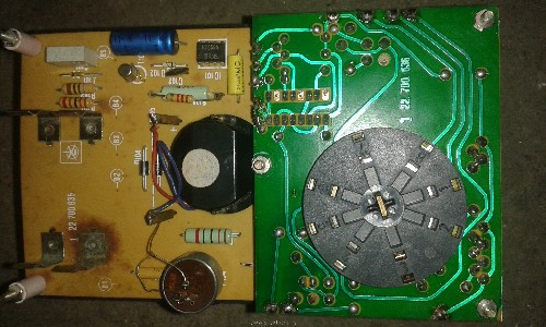

A da ti to otvoriš, pa malo uslikaš?
_________________ Če bi nekateri padli z višine svojega ega na višino svoje inteligence, bi se ubili. (Je pa res, da se meni ne smilijo!) |
markomaster90 Član
Pridružen-a: Sob 24 Jan 2015 21:28 Prispevkov: 25 Aktiv.: 0.22 Kraj: Srbija,pancevo
Objavljeno: Pet Dec 04, 2015 5:46 pm Naslov sporočila: |
Evo slike
1.37 MB |
9 krat |
markomaster90 Član
Objavljeno: Pet Dec 04, 2015 5:48 pm Naslov sporočila: |
2 slika

markomaster90 Član
Objavljeno: Pet Dec 04, 2015 5:49 pm Naslov sporočila: |
3 slika

markomaster90 Član
Objavljeno: Pet Dec 04, 2015 5:50 pm Naslov sporočila: |
4 slika

markomaster90 Član
5 slika

Objavljeno: Pon Dec 07, 2015 9:58 pm Naslov sporočila: |
Reseno bez icije pomoci crkli su otpornici r110 r112 i r113
