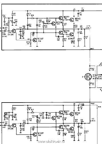

Problem: ne znam nastavit delovne točke. Sta dva potenciometra, in na obeh se mirovni tok vozi. Prilagam shemo NF dela (našel sem sheme na RMORG, tako da prosim ne distribuirajte je, ker ni bila zastonj). 30mA verjetno ni prava vrednost, tu so RCA 17G71 končni tranzistorji in v eni drugi shemi je predviden 50mA, ampak ravno tako na BD142. En kanal je imel 50mA, drugi pa 200mA in se je grel. No, s potenciometrom R704 ali R7021 se nastavlja mirovni tok ali delovno točko, samo ne vem na kateremu kaj. Na obeh lahko spreminjam mirovni tok..
Opaziti je tudi razlike med končnima stopnjama, tam okoli R707 je neka nastavitev dušenja, na drugem ni; ter pred T203 je eden kondenzator drugje.
Še nekaj se dogaja: pri vklopu včasih za par sekund nekaj potegne velik tok, kot bi nekaj močno zaosciliralo. tudi brez varovalk v NF delu ali s fizično odklopljenim kasetnikom in gramofonom, neglede na izbor vhoda.. To moram še poiskati.

Namesto varovalke S1(S2) vstavi A-meter.
Z uporom R720(R721) nastavi tok 40 mA.
Počakaj vsaj dve minuti, da se ogreje na delovno temperaturo in ponovi vajo.

Kaj pa R703? Ali ni eden za "balance" med končnima tranzistorja, drugi pa za mirovni tok?

R720/721 se nastavlja mirovni tok. R703/704 se nastavlja polovična napajalna napetost (simetrija) na + izhodnega ločilnega kondenzatorja. R707 služi za izenačitev ojačenja prvega kanala nasproti drugemu, ki ima fixno razmerje negat.povrat.veze. Preveri izhodna ločilna kondenzatorja, da nista presušena ali delno prebita!

Hvala lepa, sem nastavil! Tudi kanala sem izenačil z R707.
Izhodna kondenzatorja sta videti vredu, tudi izhodna singala sta enaka do klipinga, z ali brez bremena.
