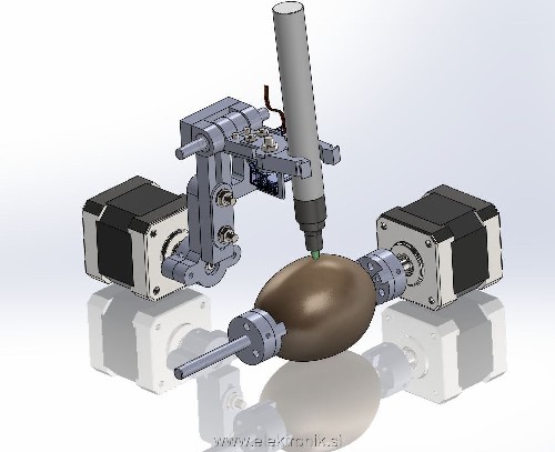

[Egg bot] Egg bot ali CNC barvanje pirhov

Mare, če potrebuješ imava z Dorianom eno vezje viška za tole zadevo Smile

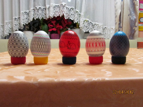

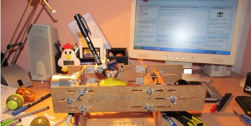

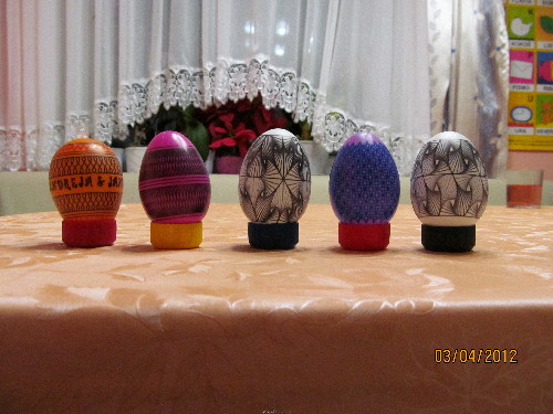

Skoraj je že pust, potem pride velika noč...
Ja bo treba prah obrisat.
Ima kdo kaj zanimivih novih motivov.

Se da dobiti kje dokumentacijo za izdelavo krmilnika za eggbot ali ga je treba kupiti?

To mene tudi zanima =/

Ker z elektroniko nisem ravno na ti, sem jo kupil. Bom popoldne pobrskal kje točno. Vem da je bila iz Francije, pa čakal sem nanjo zeeloo dolgo. Vem pa da sem nekje videl tudi shemo, če jo najdem jo pripnem.

Nekaj Sem že našel.
Čisto spodaj na strani pa so vse potrebne informacije za "znalce"

Odlično, hvala! Smile
Imaš morda tudi risbe za lesene dele?

Seveda mam

LAhko da mi bo letos uspelo to naredit, ima kdo narisano konstrukcijo?

Ima možnost kdo izreza potrebnih plošč za ogrodje na CNCju?

Jaz lahko izrežem na CNCju ogrodje v zameno za eno tiskanino (samo ploščico). Smile
