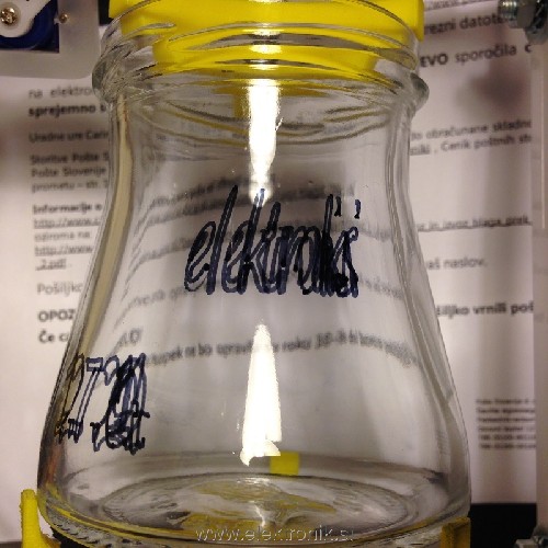

Vezje prešprical s fluksom, prefenal, in očistil in sedaj motorja delujeta normalno. Popravek, sta delovala. :S Nekajkrat je celo lepo preštrihal, kar se je namenil, sedaj pa ne več.
Nov problem je da se jajce vrti v eno smer bolj kot v drugo. To pomeni, da vsako črko bolj stiska v drugo. Prilagam sliko kako to izgleda. Ne pomaga, da raztegneš tekst v onemoglost.

Še enkrat sem šel dahnit malo toplega zraka na driver in iz termalnega pada pobral presežek cina. Dal nazaj, pofluksal in polotal in zadeva deluje spet kot se šika.
Me preseneča kako trpežni so ti driverji, še kar delajo po vseh mukah in slabih kontaktih. Glede na izkušnje z drugimi driverji sem že gledal kje bi dobil nove pa sedaj hvalabogu ne bo treba.
Konec dober, žena vesela, vse dobro.
