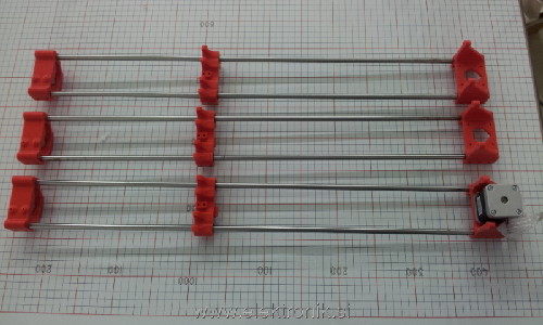

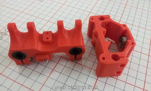

Prilagam še slikce mojega novega printerja (no vsaj zametek), jap še ena delta, kaj morem so me zasvojile te roke ki plešejo po zraku, gre pa za skoraj prvotno izvedbo, s tem da sem dodal nekaj malo svojih idej za večjo zanesljivost-ponovljivost-kvaliteto....., skratka, da malo vidite koliko točni padejo izdelki iz tiskalnika ki je dobro umerjen, vsi izdelki so brez naknadne obdelave, naj pa povem, da sem prehodil, preprintal ali kakorkoli pač že hočete zeloooo dolgo pot da sem prišel do sem, vmes sem že vse skupaj hotel vrečt v kanto, vsaj ene parkrat. Še cena te delte, mene bo prišla cca 450E z vsem skupaj (mehanika, elektronika, motorji, materiali, ....), seveda svojega dela nisem vštel, bodo pa datoteke objavljene (ker je izvedenka odprtokodnega projekta), ko bo stroj deloval, tako da si ga bo lahko izdelal kdor si bo želel.

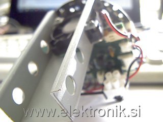

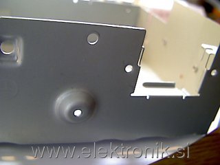

Ali je mogoče že kdo razmišljal , da bi se ohišje izdelalo iz "cinkal" pločevine ( iz nje so izdelana recimo ohišja napajalnikov v računalnikih in ohišja CD, DVD in drugih enot ) in ne rabi nobenih dodatnih obdelav, ali pač...po želji. Se pa lepo obdeluje reže, krivi, točkovno vari, štanca itd...
- cinkal: elektro pocinkana pločevina

Cinkal pločevina je zelo v redu za manjša ohišja kjer ne potrebuješ neke posebne togosti. Tudi sam izgled izdelka je lep.

Togost lahko izboljšaš z raznimi " odtisi" s prešo...ja lahko pa uporabiš debelejšo pločevino ( 3mm recimo ).
