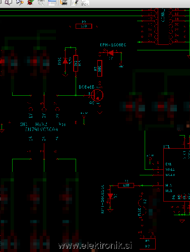

Hoj,
Lani so mi učenci celo nekaj malega uspešno sestavili in v Pythonu sprogramirali:
https://www.youtube.com/watch?v=ODTY9RQhn2A .
Letos imam Robotiko sicer samo na eni šoli kot izbirni predmet (na drugi bo krožek a tam bomo raje bolj elektro)
a ker jih je 12 in še en učitelj me vabi, da bi pri njih z FT+RsPi izvedla krožek bom zgleda mogel to vezje čim prej spilit.
Vezju bi želel dodati SMD LED, ki bi:
- Zasvetila, ko je stikalo sklenjeno
- Zasvetila, ko je GPIO na katerem je stikalo nastavljen na izhod ter 1 .
- Zasvetila, ko je izhod za motor 1
Sigurno enostavno za elektronika po fahu, jaz pa spet vojznem pri osnovi.
Kako se izračuna kateri tranzistorček uporabit?
Napajanje FT motorčkov je 9V oz prenesejo tudi 12V, starejši robotic kompleti pa so 4V
Dobrodošla tudi kakšna boljša rešitev dodatne ideje.., želim le da je vezje čim ceneje, čim bolj robustno ter čim bolj preprosto za programirat.
(kasneje želim še naredit eno verzijo za B+ z dodanimi par ADC... )
aja nimam v planu tega prodajat, samo vseeno bi želel končat kot se spodobi.
Če pa se sluuučajno, izkaže interes večih učiteljev, pa bodo pač skupaj nabavili material in sami lotali na mini brezplačni delavnici.
Vse datoteke že delujočega, neoptimalnega vezja so na github: https://github.com/miharix/FischPiMix
(možno, da je še kakšna začetniška napaka)
25.01 KB |
17 krat |

Objavljeno: Sre Sep 17, 2014 8:48 pm Naslov sporočila: |
Predlagam, da narediš nekaj takega: http://www.elecrow.com/wiki/index.php?title=ULN2003_Stepper_Motor_Driver
Za preprosto vkapljanje motorčkov, vendar le v eno smer. Poglej Arduino motor shield dizajne, jih je ogromno na netu.
Predlagam, da narediš en shield, ki:
- ima 2 kanala z H-bridge driverjem (še za dva kanala prostora na plati, vendar ne položiš)
- dvobarvno (dvosmerno ledico na izhod vsakega driverja, da vidiš indikacijo da zadeva dela, zelo uporabno za programiranje)
- RGB ledico na tri kanale, za prikaz statusa in tudi debugiranje
