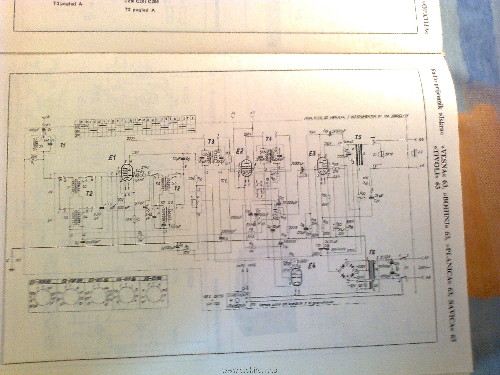

PrispevekObjavljeno: Čet Apr 10, 2014 9:06 am    Naslov sporočila:   Odgovori s citatom

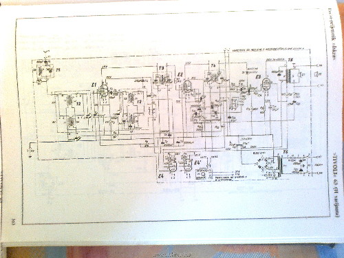

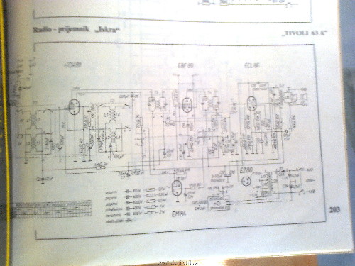

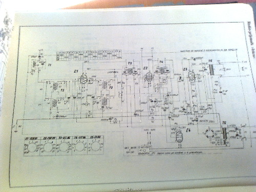

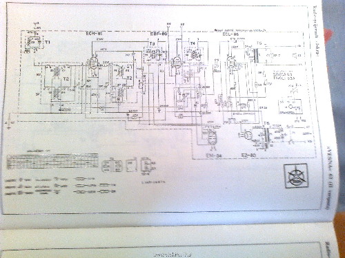

Evo sve šeme koje imam za Tivoli.Snimano je mobitelom pa nije nešto kvalitetno.
 Velikost datoteke:  572.07 KB
 Pogledana:  29 krat
 Velikost datoteke:  594.38 KB
 Pogledana:  27 krat
 Velikost datoteke:  609.36 KB
 Pogledana:  18 krat
 Velikost datoteke:  598.33 KB
 Pogledana:  22 krat
 Velikost datoteke:  528.02 KB
 Pogledana:  13 krat

yu2myg sem pregledal šeme pa so zelo slabe praktično neuporabne. Zelo bi ti bil hvaležen, če bi jih poiskusil fotografirati z digitalnim fotoaparatom, če ga seveda imaš.

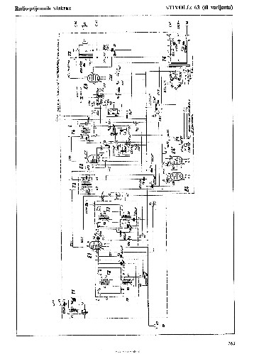

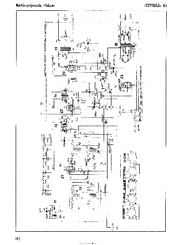

PrispevekObjavljeno: Čet Apr 10, 2014 9:29 pm    Naslov sporočila:   Odgovori s citatom
lp, Jože.
 Velikost datoteke:  659.66 KB
 Pogledana:  68 krat
 Velikost datoteke:  590.35 KB
 Pogledana:  43 krat
