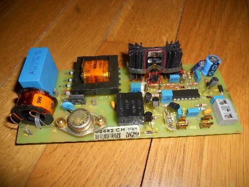

Lep pozdrav vsem!
Imam tezavo z pastirjem Ranger A20 horizontal.Ko sem ga odprl sem na plošči videl da je okrog dveh tranzistorjev zasmojeno,ampak je problem da ga ne morem zamenjati ker se ne da prebrati model tranzistorja,ker je zažgan.In vas lepo prosim če mi lahko gdo pomaga kako bi lahko izvedel katera sta ta 2 tranzistorja na sliki obkrozena z rdeco barvo ?? Vnaprej se zahvaljujem za katerokoli pomoč. sos1
Tukaj sta z rdeco obkrozena tranzistorja.

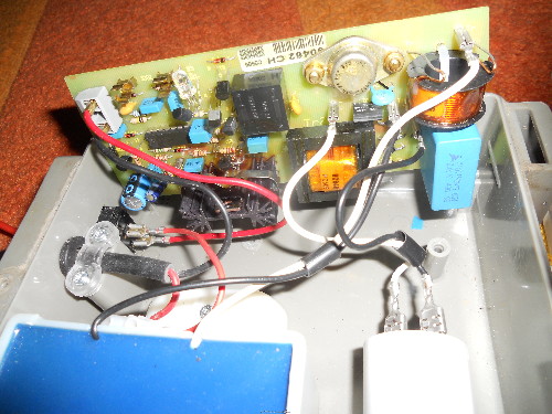

slike

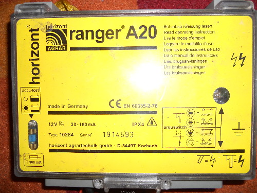

se ena slikica od pastirja

Pozdravljeni, obujam tole temo.
Doma ima sedaj na popravilu ravno tak el. pastir, ki pa mu je pregorel IC. Zadeva je tako "scvrta" da ne morem prebrati čisto nič kaj piše na njem...
Sedaj me zanima če je mogoče kdo dobil shemo tega pastirja, ali pa če ga ima kdo doma in mi ga bi bil pripravljen slikati oz. povedati kaj piše na IC-ju.

Najbolje je da si vzameš čas in narišeš shemo. Tam kjer ne veš tip elementa, ga narišeš v "3D" obliki. Ko imaš narisano shemo lahko na podlagi vezave določiš kakšen naj bi bil element. Je zamudno ampak, včasih ne gre drugače. Shemo tega pastirja dvomim da boš kje dobil.

lahko da je čip kaj podobnega kot so npr. v stikalnih usmernikih ( TL494, UC3524).
Ampak kot ti je svetoval uporabnik ule, drugače nebo šlo.

Če se prav spomnim je notri 40106, ravno 2 tedna nazaj sem imel tak pastir na delovni mizi...
Switcher ni v povezavi s čipom drugače kot start-stop oscilatorja s tranzistorji.

Da, notri je res HEF 40106, sem danes zamenjal in zadeva deluje.
Hvala v.j. za tole informacijo Smile
