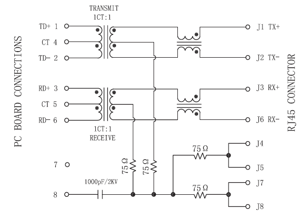

Sem premeril konektor, gledal sem tole shemo:
http://www.rj45transformer.com/photo/rj45transformer/editor/20121226155047_77067.jpg
Upora s Tx in RX sredinskih odcepov sta posmojena, ostalo je videti OK.
Premeril sem zaščitne diode (SOT363 4Y = PRTR5V0U), so OK.
Pregledal sem promet, ki ga povzroča po mreži med bootanjem: glede na to, da se mreža zaveda njegove MAC adrese (00:04:30:64:0b:ef) mora vsaj TX delovati?
http://s30.postimg.org/vsmc79w81/n8200.jpg
vglavnem, sestavim in vrnem stricu, naj preveri. potem pa zamenjam konektor, če ne bo delovalo, pa še čip. |
