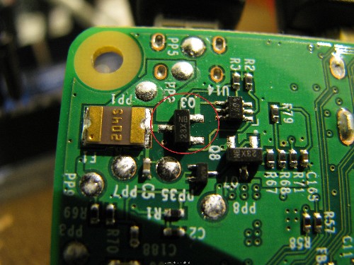

Živjo!
Žal nisem imel sreče pri identifikaciji transistorja Q3 oz. pri ugotovitvi njegovih specifikacij. Mi pomagate najti zamenjavo? Se pa nahaja na Raspberry pi 2 blizu microUSB konektorja na spodnji strani, če to kaj pomaga.
Hvala!

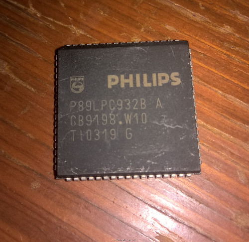

Na nek način sem nesposoben najti primeren datasheet za tale čip ki nosti napis
P89LPC932B A
najde mi sicer čip v ohišju PLCC28, ampak tale je PLCC68.
Če ima kdo kakšne informacije ali pa kar sam PDF, kako povezavo naj mi jo prosim javi pod zasebno.
Hvala

PrispevekObjavljeno: Sre Okt 14, 2015 11:38 am    Naslov sporočila:  Re: Zamenjava komponente Odgovori s citatom
lahko je tale:
http://pdf1.alldatasheet.com/datasheet-pdf/view/53815/FAIRCHILD/MMBT3646.html
ali pa ta:
http://pdf1.alldatasheet.com/datasheet-pdf/view/339560/ROHM/DTC143EUA.html
ali pa celo tale
http://pdf1.alldatasheet.com/datasheet-pdf/view/36445/ROHM/DTC143EKA.html
vse to pa je vzeto s strani
http://www.marsport.org.uk/smd/mainframe.htm

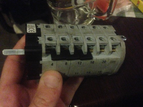

Pozdravljeni, iščem takšenle switch, 4 pozicije.

Tukaj je na sliki Q3 podobne smd oznake 23x in je po shemi to DMG2305UX.

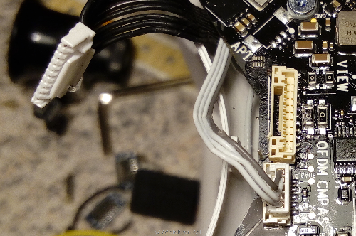

Lp,
Ali kdo prepozna konektor na sliki,je 10 pinski razmak med pini 1.25-1.27 , kontakti so izvlečeni in odtrgani. noter paše beli konektor na črnih kablih levo.

Je to del quadrocopterja ? Smile
Po vsej verjetnosti je to Wire to Board Crimp style Connectors GH 1.25mm firme J S T.
J S T je namenoma pisano narazen, ker forum drugače besedo samodejno spremeni v "slovenščina je zame španska vas". Rolling Eyes
