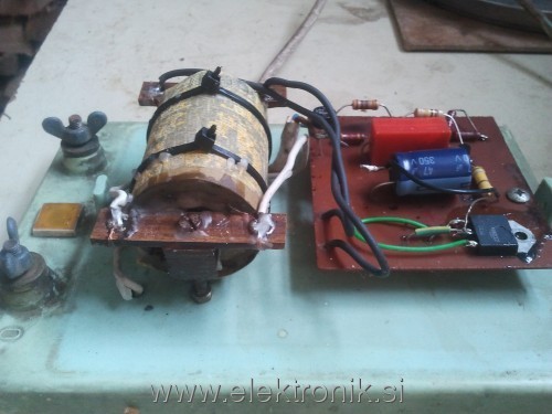

Objavljeno: Sob Jan 18, 2014 10:01 pm Naslov sporočila: |
Prvi transformator sploh ni problematičen. Pri drugem boš potreboval dosti pšotrpljenja pri navijanju. Med vsako plastjo ( sekundarja) boš moral dati izoljacijo. Ko se bo triak sprožil (odprl) bo na sekundarju nastal napetostni sunek. Pri tem je nevarno da ovoji niso zelo skupaj. Žica karera je lakirana res ima neko izolacijo ampak ta sunek jo hitro prebije. Zato je potrebna izolacija.
S konderzatorjem ni nič narabe. Triak enostavno spoji konderzator z maso tako da se vsa energija katera je v konderzatorju prenese kot "sunek" na transformator. Takrat dobi na sekundarju visokonapetost v obliki "špice".

V priponki je ena slika, kako bi naj izgledala izvedba izhodnega transformatorja.
Gre za namestitev navitij na "I" jedro iz lamelirane med sabo izolirane pločevine.
Bi kdo znal objasniti zakaj ni magnetni krog nekoliko bolj zaključen pri teh transformatorjih .... magnetne izgube so v tem primeru zelo velike.

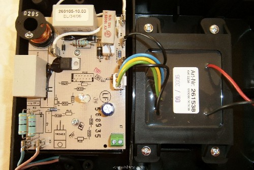

Zaradi enostavni in verjetno cene so nekateri naši proizvajalci vgrajevali takšne transformatorje ali pa še kaj hujšega.
Včasih je šlo, danes pa je več konkurence. Je pa res da nekateri taki pastirji kar dobro delajo.
V priponki pastir tujega proizvajalca moči 5J.

Za enega profesorja bi moral biti odgovor na to samoumeven. Prečitaj to!

OK!!! Hmm še ena nejasnost -- ponavadi primarno navitje transformatorja, T2 (na zg. sliki) predstavlja tuljavo serijsko spojeno na akumulacijski kondi. Tuljava kot vem je element, ki se pri AC razmerah lahko modelira kot odprte sponke, pri DC razmerah pa kot kratek stik. Ali so potem razmere na kondiju takšne, da on ne pušča el. toka saj mi kondi vzbujamo preko trafota T1 v bistvu z napetostnimi koonicami - torej modificiran AC, tuljava pa je za AC = odprte sponke!!!
Samo problem nastopi pri spremembi oz. modifikaciji tega vezja da pastir postane malce močnejši. Namreč tale dizajn je za 0.4J kar je 12x manj kot potrebujem za svoje potrebe, no za potrebe tistega, kateremu je tale pastir namenjen. ŽELIM 5J!!!
