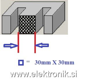

Recite mi za transformator za koji ste napisali podatke da li se namotava na jezgru od I limova ili EI ili...? Koliki je poprecni presek(povrsina)jezgra?
arksi
Prispevkov: 584
Aktiv.: 4.26
Kraj: Dolenjska
PrispevekObjavljeno: Pet Jan 23, 2015 7:42 am    Naslov sporočila:   Odgovori s citatom
Večina se uporabljajo VN transformatorji v obliki EI. Za "moč" cca. 3.5 Joula se uporabi jedro cca. 25 X 25mm ali 30 X 30mm. Jaz sem uporabil 30 X 30mm.
