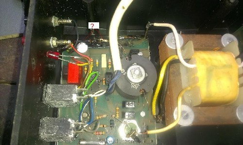

da nisem odpiral nove teme bom kar tule vprašal če mogoče gdo ve vrednost uporov na herkulesovem pastirju HS50 na sliki?[/img]
121.03 KB |
