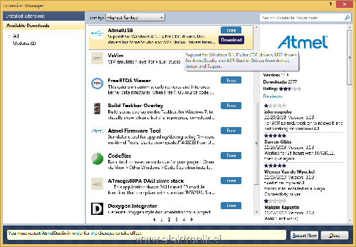

Nisi edini...
75.44 KB |
31 krat |

Hm...meni tega ne najde?
EDIT:
sem odstranil in ponovno namestil studio 6.1 in mi je našel, namestil, pa vseeno še ne dela.
