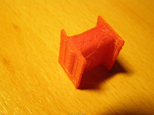

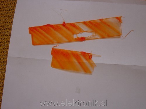

Problematika tiskanja tuljavnika:
S suport funkcijo se da dobro narediti, vendar samo pri mizi (touching buildplate) ne z nqčinom everywhere, ker te podpore potem ne morem izvleč, ampak se mi prej tuljavnik polomi, sploh če je tanek.
S spremembami nastavitev suporta pa še nisem preizkušal. ( če je kdo to počel naj objavi)
Važna je tudi orientacija postavitve tuljavnika, ker ni vseeno kako povezuje prvo plast nad praznim prostorom. Bolje je da povezuje po krajši liniji med stranicama in seveda je bolje da ima tuljavnik debelejše stene, kar si pa pri konkretnem tuljavniku ne morem privoščit

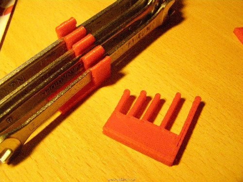

Orientacija postavitve važna tudi pri tiskanju ozkih delov, kot sem poskušal pri držalih za ključe, če tiskam stebričke pokončno je prekrhko.
