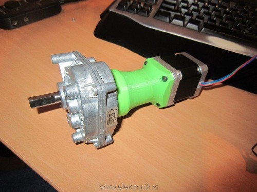

izdelal alternativo za koračnik z reduktorjem- izdelal sem koračnik z reduktorjem Brick wall
le da je ta navaden reduktor z zobniško dvojico-trojico namesto planetarnim prenosom.
