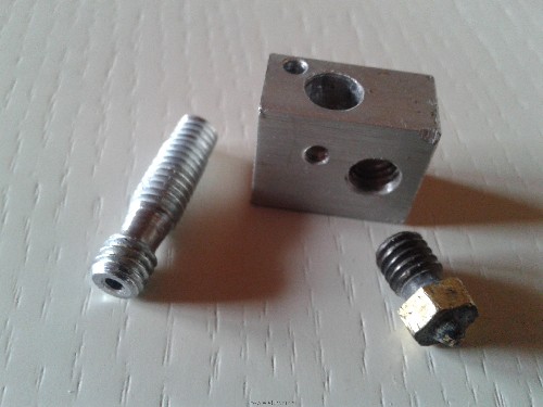

Lahko bi napisal: "Danes burek ni, crko šrauf na peč"
Torej, pri menjavi filamenta, se je hotelo nekaj zatikati, in seveda - ne bodi len grem podirati grelni blok...Hočem odviti jekleni vijak na bloku...krc, pa je šel. Prelomil se je na stanjšanem delu. Brick wall Brick wall . Za nameček je polomlljeni del lepo ostal v aluminijasti kocki in seveda se ga ni dalo dobiti ven ( <- beri, sem bil neučakan).
Kitajci imajo tega na tone, le dobavni čas je vemo koliko.
Grem do @Jaka57, prevrtava en vijak, dva vijaka M6, sam doma naredim Al kockico jo pobrusim prevrtam....stanjšam še M6 vijak, sestavim in Shame on you .
1x, 2x, 3x, nx, potem le nastavim malo višjo temperaturo (+6 do 7 stopinj) in voila, dela. Potrebno bo umestiti termočlen malo bolje, potem bo po mojem temperatura OK.

Že mekaj časa so se mi pojavljale težave pri printanju. Najprej so bili problemi pri ABS -u. Danes nisem mogel sprintat niti s PLA-jem. Težava se je odražala, kot da se filamet nekje zatakne. Kolešček na extruderju je potem prebrusil filamet in zgodba je bila končana.
Končano:
Ker se mi je to danes zgodilo vsaj 3x sem se odločil, da najdem vzrok. Razstavil sem glavo vse lepo očistil in zadevo ponovno sestavil, misleč sedaj pa bo....ampak... težava je bila še bolj očitna. Twisted Evil No, ko sem probal filamet tiščati z roko sem imel občuitek, da je glava premalo zagreta. Ok Vzamem termometer pomerim temperaturo na glavi (na alu blokcu) Temperatura je taka, kot jo prikazuje displej. Shocked Ok, kaj zdaj. Pritisnem sondo na šobo. Temperatura 170°C - glava je imela 210°C. Ok, sem mislil da se je sonda slabo nasedla. Poskusim večkrat . Temperatura ne presega 170°C. Odvijem šobo.
Očitno se alu in medenina ne razumeta najbolje. Na navoj se je nabralo debelo oksida, ki je bil očitno zelo dober temperaturni izolator. Z risalno iglo se očistil navoj in ga premazal z prevodno mastjo. Meritev temperature na šobi je pokazala, da je bil poseg uspešen. Temperatura je enaka kot na alu blokcu. Probam tiščat filamet z roko. Lepo teče.
In že printam ABS Cool
