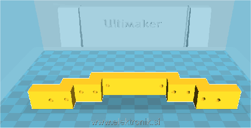

To izgleda čisto v redu.
 Velikost datoteke:  14.97 KB

Zgleda ja, samo sprinta pa samo do tam, kjer so luknje potem pa naredi celo štalo, pa mi ni jasno zakaj.
Bom probal naredit tole še v kakem drugem programu, da vidim v čem je problem.
Samo me malo j... ker moram spet študirat, kako narisat element in luknje čez.

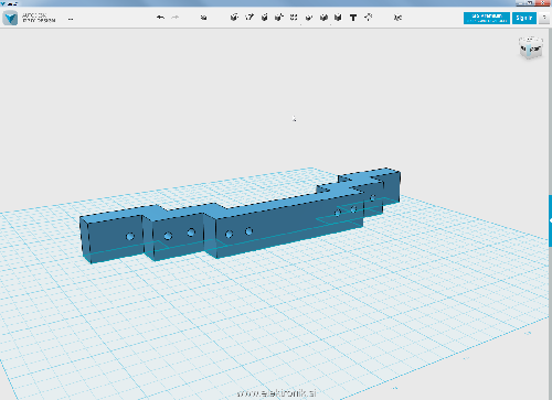

Blisk1 je napisal/a:
...Zgleda ja, samo sprinta pa samo do tam, kjer so luknje potem pa naredi celo štalo, pa mi ni jasno zakaj....
Zakaj pa ne slikaš te "štale", pa da vidimo? Samo ne reči, da nimaš s čim...
Dodaj tudi "Print Screen" programa s katerim si delal in kako imaš kos postavljen. Think

Ja saj sem imel namen dat sliko gor, samo tiskalnika nimam doma in ne tiskam doma, zdaj sem tu pa dam sliko gor. Imel sem namen dat sliko gor že včeraj, pa sem pozabil.
Še print screen

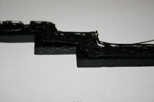

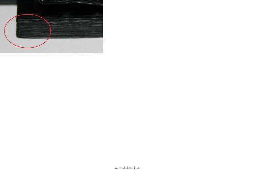

Kar se mene tiče, ti tiskalnik dela "štalo" že na samem začetku. Nimaš nastavljene mize, temperature, višina plasti, hitrost..., pojma nimam še vedno s katerim programom generiraš G-kodo, ali imaš kaj dodatno (ne)nastavljeno.
Kot pravi BraneZ, je v Curi vse OK, lahko ti tudi natisnem, če prideš iskat, da ne bi mislil, da te samo "kregam".

Ja vem, na enem koncu se je malo odlepil, ampak to niti ni tak problem, bolj to, da je potem gor začel kar tako nekaj pacat.
Temperatura je 230 stopinj
heatbed 110 stopinj
višina 0.1 mm
filament ABS 1.75
kodo sem naredil v repetier host
Kaj pa bi še lahko imel narobe nastavljeno?
