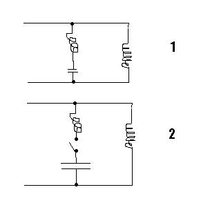

12 nf ali 18 nf bo najbrž premalo. 12 uF bi bilo v redu. Slika velja za vezavo zvezda ali trikot. važne so samo priključne točke U,V,W.

Ja, res je enofazni motor. Zapeljal me je stavek: I = 3,6 A ; 220 V ; 1360/min ; trikot vezava.
V prilogi je vezava (1) z delovnim kondenzatorjem. Vezava (2) je z zagonskim kondenzatorjem. Tega pri določenih obratih motorja izključi centrifugalno stikalo. Centrifugalno stikalo je običajno vgrajeno v motor. Če kondenzator (ali kombinacija kondenzatorjev) ni vezan pravilno, lahko pride do poškodbe motorja. Na ploščici od motorja bi načeloma morala biti napisana vrednost kondenzatorja.
