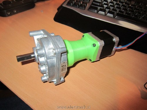

Kateri reduktor je v tiskalniku iz skupinskega nakupa? |
Na mojem .... čisto nekaj drugega kot pri ostalih, trpežnost in preciznost pravtako, razmerje pa 11.3:1
