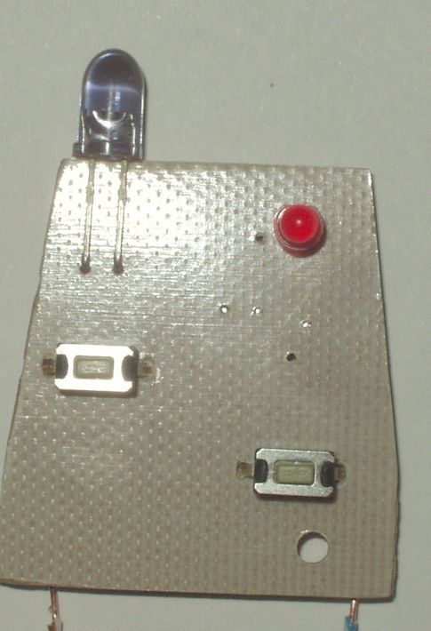

PrispevekObjavljeno: Čet Mar 30, 2006 2:49 pm    Naslov sporočila:   Odgovori s citatom
Evo delujoči prototip. Moram reči, da je bilo kar nekaj "telovadbe", da sem malčka prilotal. Sploh še zato, ker mi ga je prvič "uspelo" obrniti narobe. Twisted Evil

Smem vprašati, kaj je tisti 8-pinski čip spodaj? Nap. stabilizator ali kaj podobnega? Pa na kakšen način je tole vezje narejeno? Nisem še namreč videl tako 'čudnega' (ne mi zamerit, Silvo) - tista negativna površina ima ponekod precej tanke linije -> je to narejeno na roko?
Obstaja kakšen DC-DC pretvornik iz 1-1.5 V na 5 ali 3.3V, ki bi imel možnost, da bi se ob pritisku na tipko vklopil in izklopil ob spremembi drugega vhoda (npr. programsko krmiljeno)?
