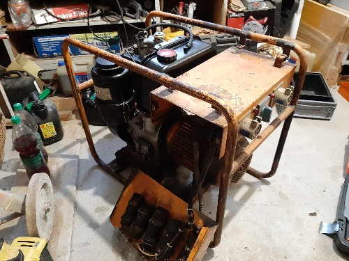

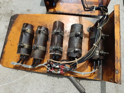

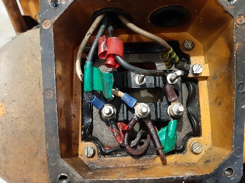

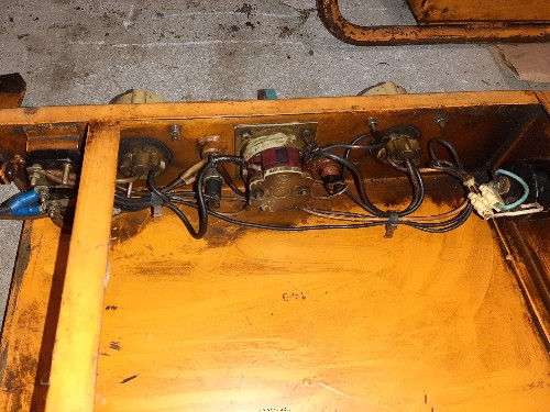

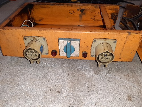

Zdravo. Upam, da ta tema o agregatih še deluje.
Skratka, znanec mi je dal starejši agregat, kateri naj nebi deloval. Sem poštimal motor in stvar deluje. Sem se odločil da tudi elektro del malo porihtam. Nove vtičnice, dodal bom vorovalke, itd. Sedaj me pa zinima če kdo po slikah prepozna tip tega agregata. Najbolj me zanima ali je to 3f agregat in sta v rabi somo 2f. Ali gre za kaj drugega. Srednje stikalo ima pozicije 1-0-2. Ena vtičnica deluje vedno, neglede na pozicijo stikala, druga vtičnica pa deluje na poziciji 2. Ne štekam fore Če je 3f ali lahko dodam 3. vtičnico.

Matr ejga, podoben agregat imam doma, sem ga dobil od soseda... no, zamenjal sem... jaz sem njemu dal 2000W enofazni bencinski agregat, ki tehta slabih 50kg, on pa meni tole težko kravo z dizel motorjem, ropota kot en pasquali traktor, da ga zalavfaš na štrik moraš biti ornk junc, oziroma je treba imeti pomočnika da bo držal ventil za dekompresijo.
Generator je SEVER ali Rade Končar, ne vem koliko je močan, menda 5kW ali 5,5kW , moram pogledat in nekaj ni v redu z njim, ker daje ven 160V, lahko da so zanič kondenzatorji v tisti škatli spodaj. Nisem ga še rabil, imam še en bencinski 2000W agregat Nutool, zato odlašam s servisom, treba zamnjat olje v motorju, oziroma narediti redni servis in pregledat vse po vrsti in ga potem malo prelavfat vsaj ene par ur.
Bi ga moral zvlečt ven iz barake na njivi (200m oddaljen vrt, ni pri hiši) in malo poslikat, prepisat podatke iz generatorja...
Tale tvoj agregat nima 3F vtičnic, moj ima eno 5 polno 3F vtičnico in 1F vtičnico/e, zdaj pa res ne vem koliko 1F vtičnic ima
Ne vidim logike zakaj 5 kondenzatorjev bi se priporočal za kakšno shemo, če ima kdo, kaj je tole za ene sorte generator in kako se poštelajo kondenzatorji in kako vplivajo na napetost.
