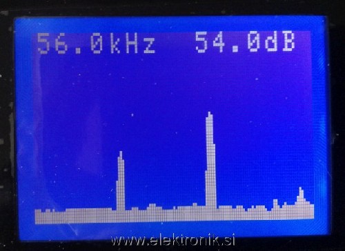

Ker opažam, da je kar precej Š-ARM-ov nekje na policah, sem se lotil in ga uporabil na zame bolj običajen način.
To je, zaradi avtonomnosti delovanja, brez WinIdea na PC.
Torej, priklopil sem zunanje napajanje +3V3 in +5V ter programiral z bootloaderjem preko UART0.
Za povezavo sem uporabil USB/UART vmesnik, ki ga je uporabil VolkD pri napajalniku 5.
Z obveznim dodatkom manjkajoče povezave VccIO na 3V3out!
Tako sem za test naredil utripanje LED in prikaz besedila na LCD. Poleg tega zapiše besedilo tudi na UART1.
In s tem pridobil dodatni ARM7 LPC2138 proto-board za lab.
Uporabljam Eclipse/CDT, gnuarm, gcc, make in flashmagic.
Mimogrede, taka plošča, čeprav je velika, bi bila uporabna tudi za moj RF generator, saj ima vse pine zunaj na "header-jih".
Morda bi ga rad na ta način uporabil še kdo drug?
Dodano: slika priključitve
Uporaba Š-ARM-a kot laboratorijske demo plošče. |
74.62 KB |
7 krat |
Uporaba Š-ARM-a za prikaz spektra FFT SA 0-75kHz, 96dB dinamike na LCD DEM128064 |
55.47 KB |
0 krat |
