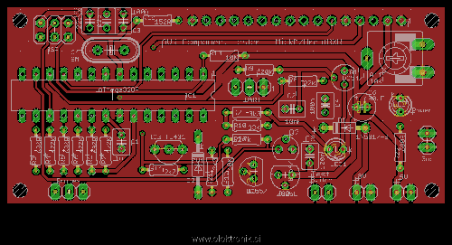

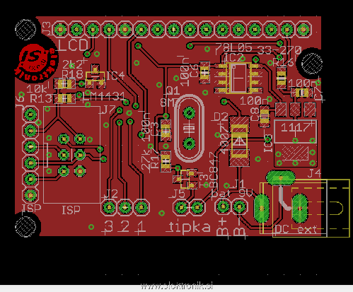

Tole so zadnje verzije TIV.
Pri SMD verziji je potrebno na vezje dati samo en regulator, ne oba hkrati. Torej IC2+C9+C6 ali IC3+C8+C7.
