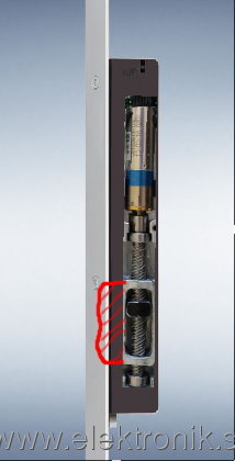

Kot kaže tu ne bo zmage..... Ker sedaj z razmahom 3D printa je tudi samoizdelava prototipa olajšana..... gremo v samogradnjo.
Za to pa bi potreboval DC 12/24 V motor z ''gearbox'' na osi 800 - 1200 obrati in premerom motorja do 20 - 22 mm
Rad bi da bi z vijačnico lahko premagal cca 20mm v dobi 1s vsekakor pod 1,5s...
lepo bi bilo če ima integrirano vijačno os. (ta na sliki je nima - je prosto nasajena na os motorja, ki je po sredini zareskan)
Če bi vseboval še kak senzor, ki bi ob preobremenitvi javil bi bil že bonus. Ta na sliki ima nekaj takega vgrajenega sa ko prekorči 1.5 A se ustavi in piska.
Za krmiljenje pa bi za začetek uporabil kar arduino nano platformo...
A je kdo pri prečesavanju aliexsprea, ebaya, evropskih ali domačih maloprodajnikov naletel na kaj uporabnega? se priporočam za povezavo namig kam pogledat.
Sem kar nekaj ur zmetal stran pa nisem še nič ''pametnega'' našel..

V naslovu si omenjal "linearni motor".
Sedaj pa kažeš fotografijo pogona z navojnim vretenom. To sta dva zelo različna pojma.
Takšen pogon pa celo nekdo v malih oglasih ponuja.

Upam, da je sedaj kaj bolj jasno - to vreteno pomika jeziček ki se giblje linearno...
Še vedno nisem nič primernega našel..
