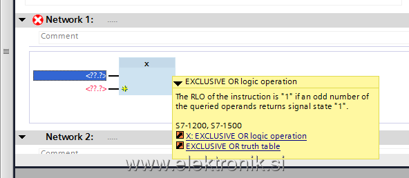

Lep pozdrav.Prosil bi ce bi mi lahko kdo pomagal pri nalogi v funcijskem blok diagram,
Naloga
Realiziraj boolovo enačbo (na sliki) v programskem jeziku FBD

S56NC je napisal/a: |
Nekako takole naj bi bilo |
Zakaj ?
Saj ni smešno, da si se zmotil .
Tisti obkrožen znak (+) niti slučajno ne pomeni "AND ".

PZUFIC Vseved
Pridružen-a: Sob 17 Nov 2007 19:06 Prispevkov: 6987 Aktiv.: 34.91 Kraj: Rakek
Objavljeno: Tor Jun 10, 2014 3:20 pm Naslov sporočila: |
XOR bo prava zadeva.

S56NC Član
Pridružen-a: Pon 31 Jan 2011 17:26 Prispevkov: 280 Aktiv.: 1.74 Kraj: Strmca-Postojna
Objavljeno: Tor Jun 10, 2014 3:38 pm Naslov sporočila: |
Hja... Tudi meni se ne zdi, vendar to ni moj rezultat naj bi pa edini veljal pa kot rešitev.
