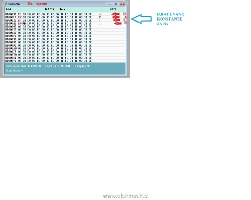

Prilagam sliko "buferja" v oknu programatorja samo za kanal 40 - ZA-RE. Omenjene konstante ABCD v spodnjem oknu so izračunane za korak 12,5KHz. Pripeti sliki sta RX in Tx. Za sprejemno frekvenco začneš vpisovati na začetku eproma. Za Tx vpisuješ na naslov 100 v UV epromu.
Malo naštudiraj, pa potem spet malo povprašaj Wink .

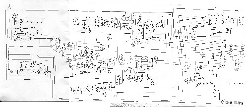

Prilagam še shemo, če ti slučajno kaj pride prav.

Pošlji mi eprom ali eeprom, kar že imaš, pa ti boj jaz poizkusil sprogramirati. Seveda rabim tudi HEX datoteko za vpis v eprom/eeprom.
Lahko me kontaktiraš na ZS.
Prispevkov: 5819
Aktiv.: 24.56
PrispevekObjavljeno: Sob Avg 02, 2014 3:14 pm    Naslov sporočila:   Odgovori s citatom
arksi je napisal/a:
Najbolše, da nabaviš kakšen EEPROM, ker je UV eprom bolj "trmast" za programiranje.LP
Tole mi sicer ni najbolj jasno, kje je ta trma v Epromu, da se ne bi dal programirat.
Imam programator EProp+, ki je zmožen tega, vendar samo v DOS načinu (lahko tudi Win9X), kajti programator sela preko LPT porta in programje mora imeti direkten dostop do njega. Stroj, ki sem ga imel samo zaradi tega programatorja, pa je končal na bližnjem smetišču kakšen mesec nazaj.
Torej, programator je, ni pa ustreznega čarunalnika.
lamela123
Pridružen-a: Sob 10 Mar 2012 15:15
Prispevkov: 235
Aktiv.: 1.45
Kraj: Celje
PrispevekObjavljeno: Sob Avg 02, 2014 6:06 pm    Naslov sporočila:   Odgovori s citatom
Ustrezno kišto imam, DOS mi ni tuj, tako da če se ti valja programator ti ga odkupim, drugače pa
arksi hvala, te kontaktiram ob priliki.
Lep pozdrav!
