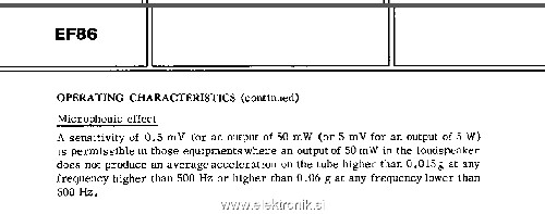

Izraz "mikrofonija" se uporablja tudi pri NF elektronkah. Za vsak tip, proizvajalec poda med ostalim podatek o največji dovoljeni občutljivosti vhodne stopnje ojačevalnika. Tukaj je "mikrofon" sama elektronka. Tudi protiukrepi so podobni (gumijast amortizer).
Iz Philipsovega datasheeta za elektronko EF86
