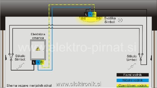

Lep pozdrav,
V novem stanovanju sem kompletno razsvetljano izvedel z LED vgradnimi svetili.
Luči so vezane preko menjalnega stilaka in dogaja se mi, da se v vodnikih inducira napetost kar povzroči, da luči rahlo brlijo (se vidi v popolni temi). Sprememba same inštalacije ni možna, zato sem gledal v smeri nekega "snubberja".
Nekako mi je jasno, da se pri navadnih lučeh ta napetost odvede preko žarilne nitke vendat je premalo, da bi žarilna nitka žarela, zato izgleda da so luči ugasnjene. Pri led je tok potreben za svetenje precej nizek zato se po mojem mnenju inducira ravno dovolj, da žarnice na rahlo svetijo.
Kaj se uporablja v praksi da se to odpravi in kako prikopit?
Luči so tele , vezane pa so po vezavi v priponki.
Vezava luči.
 Velikost datoteke:  97.58 KB
 Pogledana:  34 krat

V stikalo veži brlivko/tlivko

Ali pa upor ali kondenzator vzporedno
Aktiv.: 39.70
PrispevekObjavljeno: Čet Nov 20, 2014 1:52 pm    Naslov sporočila:   Odgovori s citatom
shmandi je napisal/a:
Vzporedno z LED seveda, ne s stikalom.

V stikalo bo težko, trenutno so stikala od Schneiderja program Unica, in stikalo z nočno osvetlitvijo (učasih tljivko) so sedaj izvedna z led diodo.
Nagibam se k bolj "off the shelf" rešitvi. Sicer bi se verjetno dalo tudi z RC členom rešit,
Gledal sem tole. Če bi tole vezal na kontakte led luči?
Obrnit fazo bom poizkusil zvečer, čeprav mislim da nebi smelo igrat vloge, ker je pomojem problem v tem, da so vodniki za menjalno stikalo položeni v isti cevi in pride do efekta "transformatorja".
p.s. Sem ravno ugotovil ,da prejšnja rešitev ne bo delovala, ker bo tekel prevelik tork..... Verjetno bi potreboval upor v rangu 47k?
Kaj pa ideja, da bi vzporedno k led vezal 47k Omega 1W upor?

Sebastjan: si poskusil odstraniti vse tlivke v stikalih ? Čeprav so led, vseeno kurijo...

Am. trenutno v stikalih nimam tlivk (navadna menjalna stikala). Debata o tlivkah se je začela kot možna rešitev težav, vendar ta linija stikal (schneider - unica) nima stikal z tlivko ampak so osvetlitve rešene z led idodami kar pa ne vem če bi odpravilo težavo.

Najbrž bi bilo v redu. Samo mislim, da bi bil upor lahko tudi večji in posledično šibkejši.

Če bi bila tlivka/led vezana vzporedno z lučjo potem ja, samo ponavadi ni ker tam ni nule. Sicer pa poizkusi z uporom, pri meni z 200k povsem ugasne, samo mene to brlenje ne moti Cool

Sebastjan, mislil sem, da imaš ledice že v stikalih...namreč, te bi z lahkoto povzročale omenjene težave, lahko še celo bolj kot klasične tlivke. navadna ledica rabi tam 10mA za delovanje, tak tok pa je lahko že veliko za 230V svetilko v LED tehnologiji. Tlivka recimo tudi povzroča migetanje starterja in rahlo svetenje fluo cevi...
