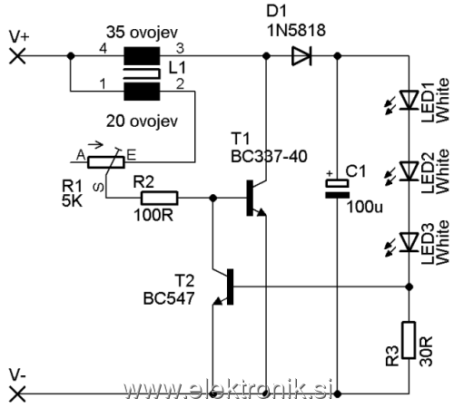

Danes sem preizkusil tole vezje iz interneta (priponka) in dobil kar dobre rezultate.
Največ sem ven spravil 61% pri vhodni napetosti 3V in treh belih LED. Lahko od takega vezja pričakujem kaj več? Trenutno imam namesto BC337 uporabljenega BC639 (manjši beta), a bom kmalu zamenjal.
Uporabil sem žico 0,4mm (rahlo preveč) na feritnem jedru iz računalnika ~fi 10mm. Navitji sta vezani anti-paralelno (vsako iz druge strani).

Z R1 nastavljamo tok skozi LED.

Zanimivo...
Sam sem kar nekaj svetilk predelal s tem vezjem (brez kontrole toka) http://www.cappels.org/dproj/ledpage/leddrv.htm a kolikor se spomnim je bil izkoristek kar velik in me tvoji izračuni-meritve malce čudijo. Sicer pa sem ugotavljal da je karakteristika tega vezja zelo odvisna od tipa dušilke ki jo uporabiš, tranzistorja in števila navitij.
Kogar zanima pa naj si ogleda moj projekt predelave navadne baterijske svetilke v LED svetilko.
