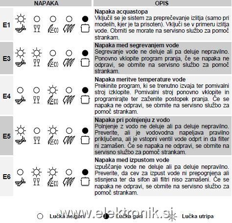

Imam težave s tem pomivalnim strojem in sicer da skozi brni ko ga vklopim. Po navodilih in lučkah bi bila to napaka E1 in pomeni:
Napaka acquastopa
Vključil se je sistem za preprečevanje izlitja (samo pri
modelih, kjer je ta prisoten). Vključi se v primeru izlitja
vode. Obrniti se morate na servisno službo za pomoč
strankam.
Kaj bi lahko to bilo narobe, se lahko tega sam lotim, ker stroj ni več v garanciji?
63.79 KB |
3 krat |
