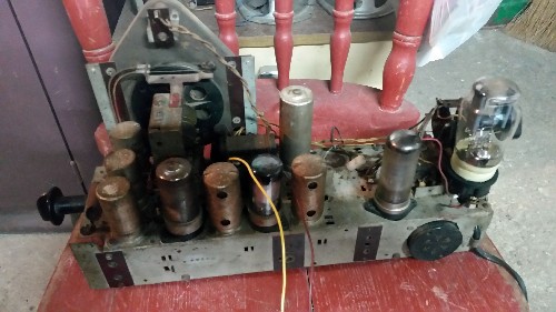

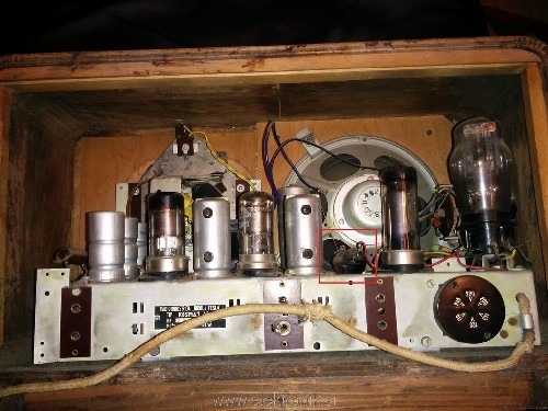

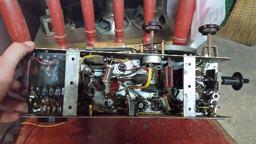

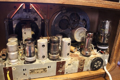

Pozdrav ekipa, dali netko mozda zna kolika je vrijednost velikog crnog kondenzatora u crvenom okviru na fotografiji?
Hvala

mitchW Član
Pridružen-a: Ned 20 Jul 2014 20:58 Prispevkov: 523 Aktiv.: 4.40 Kraj: Celje
Objavljeno: Sob Maj 30, 2015 4:04 pm Naslov sporočila: |
22 nF 250V izmenična delovna napetost (X2 tip), lahko pa pogojno uporabiš tudi kakšnega s prebojno napetostjo 630V ali 1000V...

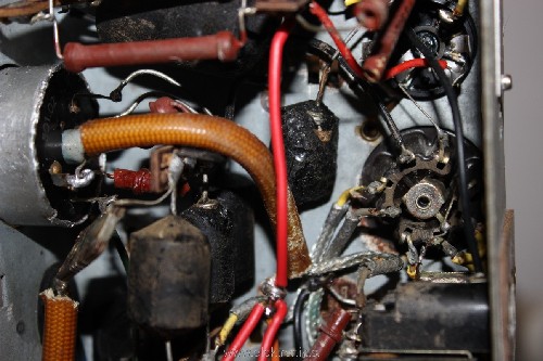

Hvala mitchW na savjetu, poslije sam skuzio tvoju prilozenu shemu u pdf-u i tamo se jasno vidi da je 0.022 mf. Ove druge sheme Kosmaja sta postoje su po meni nepotpune ...
Inace, nabavio sam ga nedavno, nije davao nikakve znakove zivota ...
Na prvi pogled jedino mi je ovaj kondenzator izgledao lose ... promjenio sam njega i jednu lampu ECH21 i sada hvata stanice, doduse neke sa dalekog istoka, ali barem hvata ..
Kada okrenem desni bocni botun (vidi sliku) u treci polozaj onda radio pocne brujati, na drugome je jos ok ali ne hvata nista ... sve sto sam uhvatio je na prvome polozaju ...
Dali imas iskustva koji su najcesci kvarovi kod Kosmaja i zbog cega tako bruji?

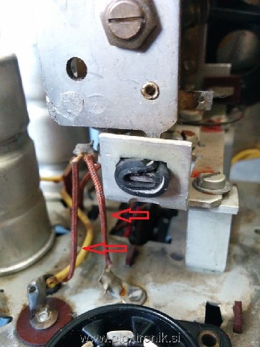

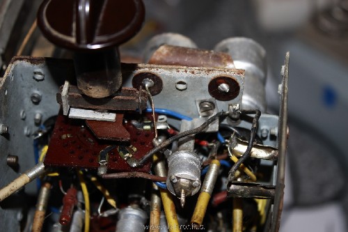

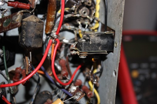

Za sta sluze ove zice na fotografiji, meni su malo labave, dali da ih mjenjam?

mitchW Član
Objavljeno: Ned Maj 31, 2015 3:55 pm Naslov sporočila: |
Na mojem Kosmaju nisem rabil ničesar menjati, tudi zato ne vem katere so najpogostejše napake. Zdaj če brni, preveri glavni elektrolit ter 100 uF 12,5V elektrolit, vendar v tem primeru bo brnel ves čas in ne samo na določenih valovnih področjih.
One žice so povezava vrtljivega kondenzatorja, ena gre na maso, druga pa žal ne vidim kam.

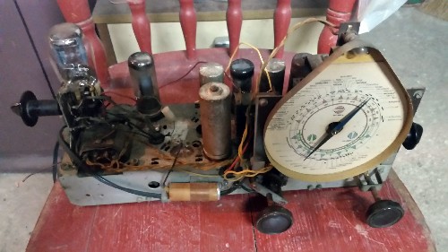

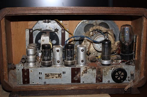

Imate sreće... ja sam dobio na popravak jedan primjerak koji je u jako loem stanju... U njemu je ivjela obitelj mieva godinama. Puno pregrizenih ica, bez izolacije, pojedenih kondenzatora... Otpornik 1k2/3W je toliko zahrđao da sam ga morao zamijeniti. Također sam zamjenio 100uF/12V i kondenzatore u napajanju. Uglavnom, dobio sam ga da radi audio izlaz, ostalo jo nisam uspio. Izgleda da su jo ponegdje kondezatori "probili".
Zanimljivo mi je da u mojoj verziji nalazim kondenzatore u napajanju 8+8uF/355V, dok su u shemama kasnije stavljali 50+50uF/400V. Također, kondenzator 100uF je u mojem uređaju 12V, dok vidim da su neki spominjali kako treba ići 125V, to nije točno. Na njemu je napon tek -5V.
Molim vlasnike sličnih uređaja da mi pomognu. Imam nekoliko mjesta na kojima su ice i dijelovi izgrieni i nedostaju. Trebam nekoliko slika, ako je moguće. Poslat ću slike sa mojeg uređaja, pa ako moete, molim vas, poaljite slike na kojima se vidi kako bi trebalo izgledati...

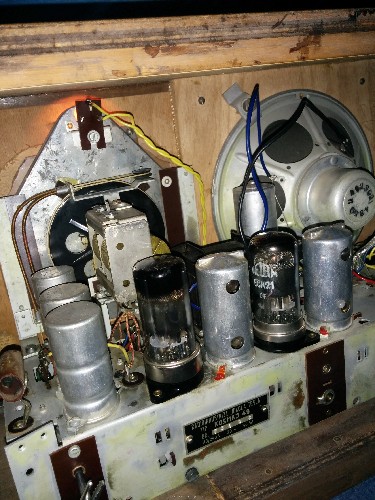

Evo ti slika od moga Kosmaja, pa vidi ako ti moze posluziti, ja sam imao problema samo sa ovim kondenzatorom od 22 nf o kojemu je pricao mitchW, zamjenio sam ga sa ovim bijelim, a kasnije cu ga ubaciti u katran od starog da bude originalan ...
Inace radi dobro, malo je brujao, ali nakon zamjene elka od 100mf (12,5V kako je rekao Ivor) brujanje je neznatno ...
Treba ga jos dobro ocistiti, odmastiti i obojati, ali za to uvijek ima vremena, bitno da radi ...

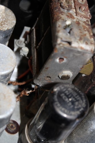

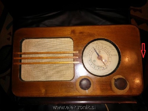

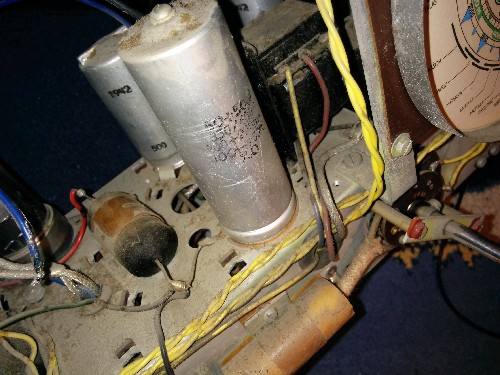

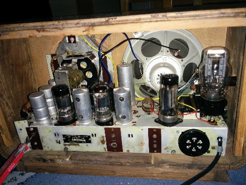

Prilaem slike s mojeg "starca" da vidite to je tocno problem. Kako je veliki broj ica pregrien ili cak nestao, ni shema nije 100% od pomoci. Potenciometar za glasnocu je bio sasvim zakrecen i nije radio, ali sam ga uspio rekonstruirati.
1) Nisam sasvim siguran da sam dobro uspio rekonstruirati spajanje promjenjivog kondenzatora na ostatak sklopa. Tesko je to uslikati.
2) ima nekih dijelova koje su sasvim pojeli podstanari, ali u shemi pisu vrijednosti, pa idemo polako
3) Gdje ide zica koja spaja konektor za gramofon sa ostatkom sklopa?
4) Takodjer mi nedostaje tica za dio ulaznog titrajnog kruga.
Trenutno lijepo brumi zvucnik, ali nemogu dobiti signal sa VF dijela.
Sto se tice izmeta i urina od miseva, rijesio sam temeljitim pranjem (voda+sapun+cetkica), a zatim uranjanjem u dezinficijens. Trajalo je 5-6 dana, uz obveznu upotrebu rukavica, maske za disanje itd. Kutija jos nije dosla na red. Zao mi je baciti ga, jer je kutija prilicno dobro ocuvana, dok je elektronika u uzasnom stanju. Takodjer mi je svetogrdje staviti unutra nesto na bazi silicija ili germanija.
Hvala unaprijed!

Hvala na slikama.

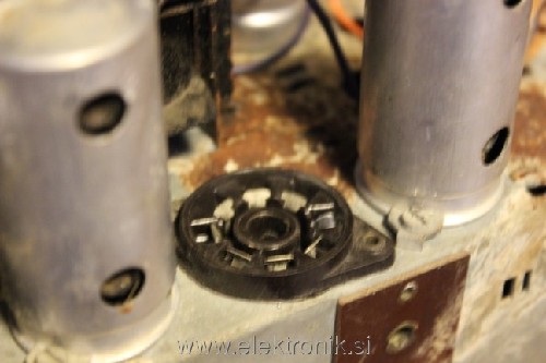

Usput, nabavio sam ECH21 i EBL21 jer se nisu grijale, misleći da su cijevi otećene. Također, anodni naponi od 80V na triodama su bili preko 170V
Ispostavilo da je jedna ECH21 ispravna, ali da podnoje druge cijevi ne daje napon za grijanje. EBL21 i jedna ECH21 stvarno nije bila ispravna. Idem popraviti grijanje druge ECH21, pa vam se javim kako je moj "starac". Mora da se s njime stvarno grubo rukovalo kada su čak dvije cijevi otećene, a podnoje od AZ1 je puknuto.

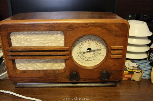

Gotovo je... radi. Drvo je obručeno, prelakirano.
Mehanizam za skalu je restauriran, kao i potrgano podnoje. Zamjenjena je potrgana ECBL-21 i loa ECH-21, kao i eleoktroliti i par drugih dijelova koji su bili neispravni. AZ-1 je originalna, ali se dala fino očistiti.
Takodjer je zamjenjeno oko 15-ak ica koje su glodavci pojeli. Volio bi da imam svu potrebnu aparaturu da ga fino udesim, ali lovi prilican broj stanica. Jucer su bili aktivni neki kinezi i turci.

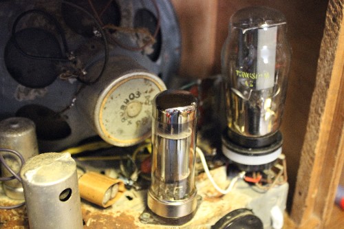

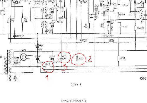

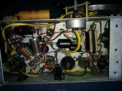

Pozdrav svima, molio bih nekoga ako moze pogledati fotografiju u prilogu i napisati vrijednosti ova 2 otpornika (1,2) i ovog jednog crnog kondenzatora (3).
Hvala

Jaka57 Moderator
Pridružen-a: Ned 12 Dec 2004 21:47 Prispevkov: 5773 Aktiv.: 25.89 Kraj: Grosuplje
Objavljeno: Pet Mar 23, 2018 9:12 pm Naslov sporočila: |
V prilogi je shema za Kosmaj 49.
Iz tvoje slike, tako na hitro, je upor 1=12kE, kondenzator 3 naj bi bil 3300pF in upor 2 15kE, ki gre na kondenzator 0.22uF, ki je pod njem, to naj bi bili elementi označeni na spodnji sliki.
In če je upor 15kE pregorel, zna biti tudi kondenzator 0.22uF fuč.
Če bi letvico, na kateri so elementi zlotani skupaj, slikal pod drugačnim kotom bi bilo lažje.
Nisem pa čisto prepričan, ker na uporu 1 je vrednost 1K2 in ne 12k, vendar v shemi ne najdem upora 1k2.
Dvojni elektrolit 50uF ima gor dve rumeni žici, ena naj bi šla na izhodni transformator, druga pa na katodo usmerjevalke AZ1, rdeče žice pa naj bi šle na upor 12k, kondenzator 3300pF, na upor 15k in še drugam.
