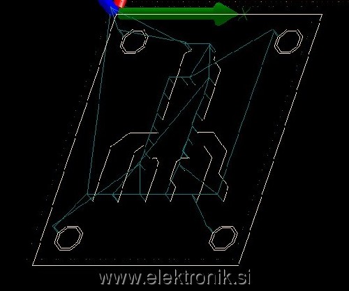

Zdravo jaz pa imam vprašanje za vse ki rezkate TIV.
Za risanje TIV uporabljam program Sprint-Layout 5.0 .
TIV izvozim v treh datotekah: rezkanje, vrtanje in izrez.
Vendar mi pri rezkanju ne upošteva debeline rezkarja (0,5 mm).
Zdaj me pa zanima če moram pred rezkanjem to obdelat še z kakšnim drugim programom? Kako imate vi to rešeno? |

hvala za odgovor snow sem že rešil. Zdaj me pa zanima če mogoce kdo ve kje se nastavi globina rezkanja PCB. Vezje narišem z Sprint layout 6.0 in izvozim kot "isolation milling (HPGL)" uporabljam pa usb cnc.

Takole gre: datoteka ; uvozi gerber ; (izbereš datoteko) odpri ; v oknu, ki se odpre vpiši globino pod "Depth".

Nisem prepričan kateri stroji uporabljajo HPGL, mislim, da je možno, da so to ploterji in razni rezalniki. Ti nimajo Z osi v milimetrih, imajo samo vklop - izklop, gor - dol in to je razlog, da ti ne omogoča nastavitve višine po Z osi.
Pri izvozu gerberja delaš napako, popravi oziroma poigraj se z nastavitvami.
Tudi meni je uspelo izvozit takšen gerber.
