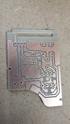

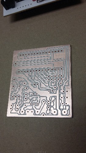

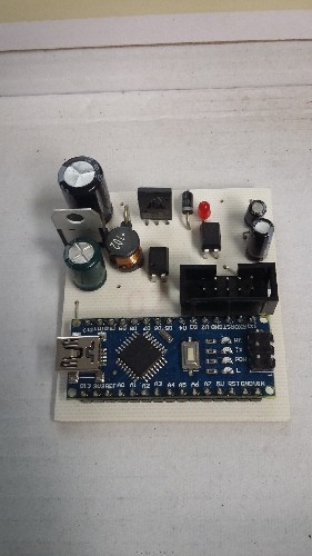

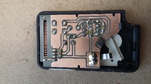

Objavljeno: Ned Maj 21, 2017 11:59 am Naslov sporočila: |
Tudi jaz uporabljam kitajske rezkarje 30 stopinj 0.3mm. Sem zelo zadovoljen z njimi do zdaj sem uničil samo enega, in to po lastni krivdi (pozabil nastavit Z os na nulo pa je šel pregloboko).Prilagam nekaj slik mojih zadnjih PCB.
1.15 MB |
35 krat |
879.46 KB |
9 krat |
1.16 MB |
15 krat |
1.85 MB |
20 krat |

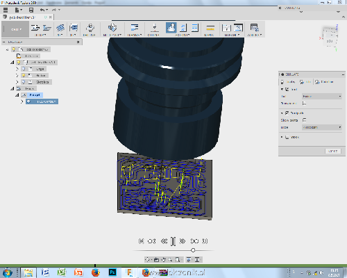

Objavljeno: Tor Avg 08, 2017 6:17 pm Naslov sporočila: |
Nekaj sem sicer uspel izvozit v fusion 360, vendar mislim ,da ta pot ni prava.

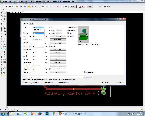

Tudi jaz sem si nabavil CNC 3018 iz eBaya. Iz SprintLayout sem uspel izvozit vezje in ga s pomočjo LazyCAM pretvorit v g kodo. Rezkanje je presenetljivo natančno pri 0.4 milimetrskih povezavah. Rezkar je 0.1mm/20° konica.
Nikakor pa mi ne uspe izvozit datoteke za vrtanje lukenj oz. ob istem postopku kot pri rezkanju ni v modelu nobene luknje. Kako naj nastavim SprintLayout? Mogoče LazyCAM? Kakšen je postopek in nastavitve v FlatCAM?

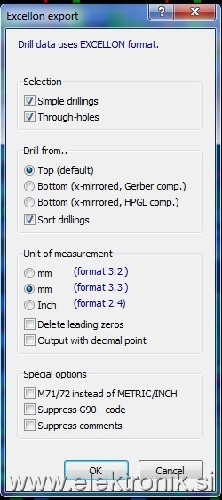

Objavljeno: Tor Okt 24, 2017 1:57 pm Naslov sporočila: |
Za izvoz lukenj pojdi na file -> export -> drill data (excellon)...
Jaz imam okno nastavljeno tako kot spodaj v priponki edino pazi na zrcaljenje ki je privzeto nastavljeno na Top jaz pa za rezkanje enostranskih tiskanin uporabljam Bottom (x-mirrored, Gerber comp.).
Za izvoz vezja oz "bakra" pa greš na file -> export -> Gerber export
