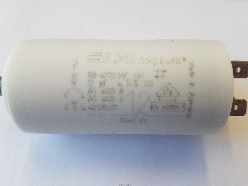

Pozdravljeni, zopet se obračam na vas. Dobil sem kondenzator, za katerega pa sem upal, da bo s priključno vrvico. Dobil sem ga brez, in tukaj se mi pojavi problem kako priklopiti. Če bi bil kabel, sta dve žili in tam ni kaj zgrešiti, tukaj pa imam 4 kontakte. Katera dva kontakta priklopit, da se nebo kaj zasvetilo?

Najzanesljiveje boš ugotovil z multimetrom, če meriš upornost med posameznimi priključki.
Upam pa si staviti da sta zgornja dva povezana skupaj, in spodnja dva skupaj.
