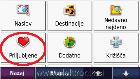

Garmin torej preko USB povežemo na računalnik. Podatki iz menija "Priljubljene" (glej prilogo 2) so shranjeni v datotekah *.gpx, ki se nahajajo v mapi \\Garmin\gpx.

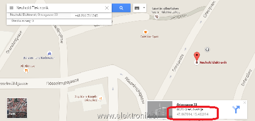

V Google-Maps vtipkamo Neuhold Elektronik. Na zaslonu se pokaže lokacija te trgovine (glej Prilogo 1). Z desnim klikom na rdeči klicaj izberemo menu "kaj je tukaj". Prikaže se nam okence, ki je vidno na spodnji sliki. V spodnjem delu okenca so koordinate, ki jih enostavno copy/pastamo v datoteko current.gpx. Dopišemo že ime cilja.

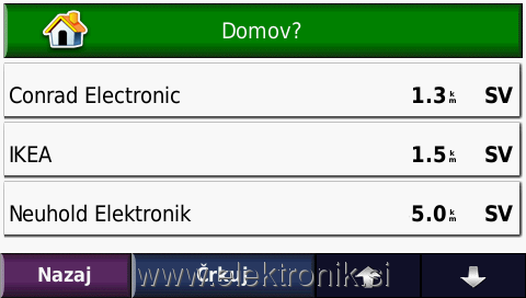

Spodaj je prikazana datoteka iz mojega navigatorja, kjer so bili omenjeni podatki ročno vneseni (glej zadnji del datoteke).
Na sliki (priloge 3) se lepo vidi kako se nove točke poti prikažejo v navigatorju.
