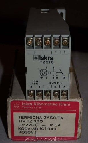

Pozdrav
Naletel sem na iskrino termično zaščito elektromotorjev TZ 220.
Navaja da je v navitju vgrajen PTC upor ... ni pa podatka o upornosti tega upora pri T=25°C
EDIT:
S potenciometrom sem preveril: vklop od 0 - 3k Ohm-e ... izklop pri >=3,2k Ohm.
Histereza 200 Ohm-ov.
Lp.
