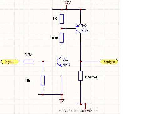

Zdravo,
moje znanje elektrotehnike ni ravno najbolše, zato bi prosil za majhno pomoč. Potrebujem vezje za pretvorbo 3,3V signala z mikrokrmilnika na 24V. Gre se za PWM signal delovni cikel je od 50-100% frekvenca signala pa 400Hz. Najprej sem hotel zadevo rešiti s NPN tranzitorjem vendar je nujno prekiniti +24V in ne mase. PNP trnzistorja pa kot sem bral spet ne morem uporabiti, ker mora biti napetost na kolektorju enaka kot na bazi.
Hvala za pomoč Smile

PrispevekObjavljeno: Pon Nov 23, 2015 4:48 pm    Naslov sporočila:   Odgovori s citatom
rešitev je tukaj Smile
http://i.stack.imgur.com/QUA47.png

dgrude
Pridružen-a: Sob 15 Nov 2008 13:44
Prispevkov: 203
Aktiv.: 1.00
Kraj: Velike Lašče
PrispevekObjavljeno: Tor Nov 24, 2015 10:39 am    Naslov sporočila:   Odgovori s citatom
Jaz bi poskusil s približno takimi vrednostmi. Maso imaš lahko skupno, ni potrebe po simetričnem napajanju. Za kaj več boš pa moral povedati, kakšno breme boš krmilil z omenjenim vezjem.

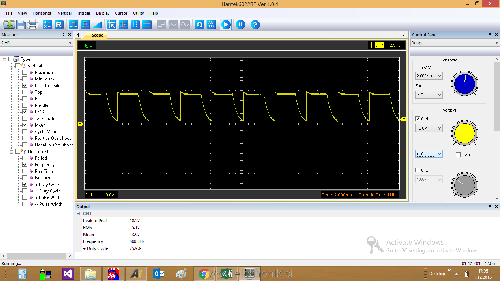

Zdravo,
sem poizkusil vezje, ki ga je predlagal dgrude. Deluje tako kot sem želel vendar se izhodni signal popači. Kakšna ideja kako bi lahko to rešil?
PS. Uporabil sem 2N4401 ter MPSA92 tranzistorja.

PrispevekObjavljeno: Tor Dec 01, 2015 6:12 pm    Naslov sporočila:   Odgovori s citatom
Še slika signala

int47
Prispevkov: 2105
Aktiv.: 8.86
PrispevekObjavljeno: Tor Dec 01, 2015 6:27 pm    Naslov sporočila:   Odgovori s citatom
Verjetno ima breme precej visokoohmski vhod.
Vzporedno z bremenom veži cca 5 - 20k upor.

PrispevekObjavljeno: Čet Jan 28, 2016 5:07 pm    Naslov sporočila:   Odgovori s citatom
Hvala za vašo pomoč.
Danes sem končno priklopil vezje in ugotvil, da naprava katero sem mislil krmiliti s PWM signalom daje na tem pinu 21V. To napetost bi sedaj moral uporabiti za PWM signal. PWM bi sedaj moral skleniti proti masi.
Bi zadeva delovala, če pripeljem teh 21V na emitter pnp tranzistorja in vzporednega upora? Vezje ki ga je pripel "scott"
lojzek
Prispevkov: 3388
Aktiv.: 15.95
PrispevekObjavljeno: Pet Jan 29, 2016 9:39 am    Naslov sporočila:   Odgovori s citatom
Če prav zastopim post, bi povsem zadoščal NPN tranzistor. Poskusil bi s tem na sliki

mvodicar
Pridružen-a: Pet 19 Jun 2015 15:32
Prispevkov: 27
Aktiv.: 0.22
PrispevekObjavljeno: Pet Jan 29, 2016 11:57 am    Naslov sporočila:   Odgovori s citatom
Aha, stvar je taka da imam vezje že zjedekano in bi uporabil obstoječe vezje, če je mogoče. Drugače pa bo bom uporabil samo en NPN tranzistor.
