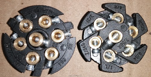

Znanec me je prosil, naj mu na novo naredim luči in napeljavo na prikolici. Nič posebnega na prvi pogled, razen da:
- se čudim številčnim oznakam na dveh različnih vtikačih, različnih proizvajalcev...
- in se še bolj čudim, zakaj na koncu deluje vse narobe? Ker sem uporabil luči proizvajalca AJ.BA model FP63, ter bajonetne konektorje ASPÖCK. Pini so označeni s številkami na katere sem se zanesel, toda oba proizvajalca imata vsak svojo razporeditev pinov v bajonetnem 5-polnem konektorju!!!
Plus tega da so številke še različno razporejene po konektorju za levo in desno luč, čeprav je fizičen položaj pinov in žic isti za obe strani!
Nekompatibilnost navidez istih elementov, a različnih proizvajalcev - spet sem se moral naučiti nekaj na trd način
Kot že znano - pri Italijanih (AJ.BA), je vse možno...

Glej izključno BOSCH oznake, številk od 1 do 7 sploh ne upoštevaj.
Če so oznake nekam čudne in samo rahlo dvoumne, jih najprej preveri s pomočjo tega: http://reber.si/avtoelektrika/prikolica/index.htm

Številke od 1 do 7 so zgleda zaporedne številke pinov. Problem je, ker manjka sem in tja kakšna poševnica, črka. Vsaj na levem vtikaču je tako. Desni na sliki zgleda ok.

Še dobro da sem bil vsaj na številke pripravljen. Standard DIN 72552 mi je znan, medtem ko številke 1-7 pridejo prav predvsem kadar se dela s krmilnim kablom, kjer so vsi vodniki črne barve in označeni s številkami 1-6, sedmi pa je rumeno-zelen.
V glavnem - konec dober, vse dobro
