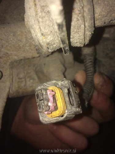

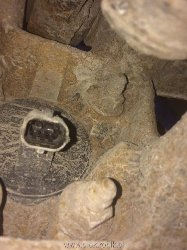

Pozdravljeni.
Avto mi zaradi poškodovanega priključek (računalnik javlja napako na zadnjem desnem senzorju, na katerem je poškodovan priključek) javlja ABS, ESP error.
Enostavna rešitev bi bila zamenjava priključka, vendar ker sam nisem v takšnih vodah ne vem, kje bi takšen priključek dobil oz. kako se imenuje. Povprašal sem že v lokalnih avto trgovinah, vendar ga nimajo. Prav tako ne na internetu (ebay ni obrodil sadov). Če je le možno bi kupil novega.

Preglej malo to stran. Delajo veliko tudi za avtomobilsko industrijo.
Verjetno ne boš dobil direktno pri njih, boš pa naše konektor in potem iščeš naprej.
http://www.te.com/usa-en/plp/amp-connectors/Zn60Y30Dq.html?q=&n=41620%2054177&type=products&p=2&sampleCheckboxEnabled=false

Fiat ni tako redka znamka. Na avtoodpadu nimajo nič takega?

Vprašaj na www.voza.si
Tudi jaz sem imel enak problem na istem avtu, vendar je bil prekinjen - strgan kabel na zadnji levi strani avta v bližini konektorja predno gredo žice v notranjost.

Ko ga boš zamenjal, bo najvrjetneje napaka ostala...to boš moral poresetirati z OBD...

IMHO ma, če pogledaš manual in ugotoviš varovalke za ECU (par njih!) in jih za eno uro vzameš ven in pol nazaj notri, bo resetiralo autokomp in napaka bo izginila (ali pa čakaš enih 50x vžig/izklop), pa bo sama izginila napaka na display-u (če je potem vse v redu z ABS-jem) ...
